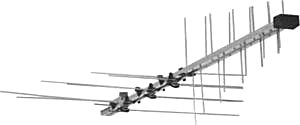

"Mio cugino già nel tetto della terrazza ha già delle antenne montate però naturlamente non essendo pratico mi ha fatto capire il tipo di antenne e la direzione (ma non conosce i ripetitori )
La VHF è in polarizzazione orizzontale
Con la stessa direzione c'è un'antenna UHF ma non mi sa dire il tipo
Nella posizione opposta un altra antenna UHF ma anche questa non sa il tipo
Nella stessa direzione (supergiù) c'è un pannello
Quindi per analizzare l'efficienza delle antenne devo capire il tipo di antenne (se Uhf, 4,5,) e di conseguenza il tipo di amplificatore che occorre
spero in un aiutino"
le antenne sono di questo tipo:
La VHF è una banda III canalizzata sul canale F per ricevere Raiuno da Udine (dal 29 giugno scorso viene trasmesso sul canale E7 in banda III dopo la ricanalizzazione), l'antenna UHF orientata nella stessa direzione è una banda IV canalizzata per il canale 22 per ricevere Raidue ed infine l'antenna UHF in direzione opposta è un'antenna banda IV canalizzata sul 27 per ricevere tv Capodistria.
Il pannello è una antenna per la banda V supergiù orientato come le antenne di Raiuno e Raidue per ricevere tutte le emittenti in banda V trasmesse dalla zona del Piancavallo-Pian Cansiglio (il Pian Cansiglio sarebbe il Col Gajardin in comune di Caneva...)
E' un impianto datato e realizzato presumibilmente negli anni'80 quando dal Piancavallo-Pian Cansiglio trasmettevano quasi esclusivamente emittenti in banda V (ho abitato a Cormòns sino al 1996 e conosco bene la zona).
Il mio consiglio è di rifare un impianto ex novo con due antenne:
una 90 elementi banda UHF orientata verso il Piancavallo- Pian Cansiglio e l'altra banda III (a larga banda) orientata verso Udine, data la scarsa differenza (cira 20°) tra l'orientamento di Udine e di Piancavallo, non è necessario installare una antenna per ricevere Raidue, dato che viene già ricevuto con la 90 elementi.
A corredo di tutto un amplificatore con amplificazione separata VHF UHF e con guadagno massimo intorno ai 20-25 dB e ovviamente regolabile sugli ingressi VHF ed UHF.
