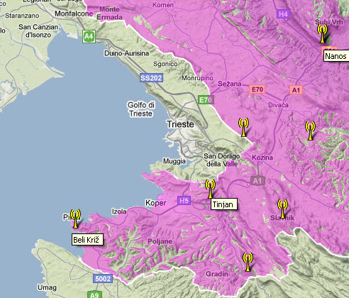

Una domanda. I ricevo il muxA sloveno (quello con Koper e SLO1 per intenderci) sul canale 51, abito in centro (Fabio severo, tribunale) e ho l'antenna puntata in orizzontale su Conconello. Però mi risulta dal sito otgtv che la Slovenia trasmette sul 51 da Croce bianca-Pirano, che è esattamente dall'altra parte... mi sfugge qualcosa?
Il 51 è trasmesso da Croce Bianca e da Tinjan, forse ricevi da Tinjan anche se hai l'antenna verso Conconello, mah! Meglio così comunque, no?
Dal Nanos è sul 27, presto dovrebbero trasmettere dal 27 anche gli altri, e sul 51 ci dovrebbe essere il mux B.
Sì, sì meglio così! Niente da dire! :)
E speriamo vada avanti così!
