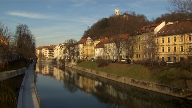

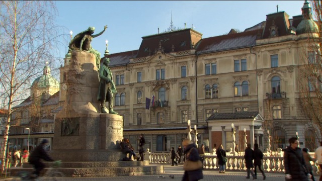

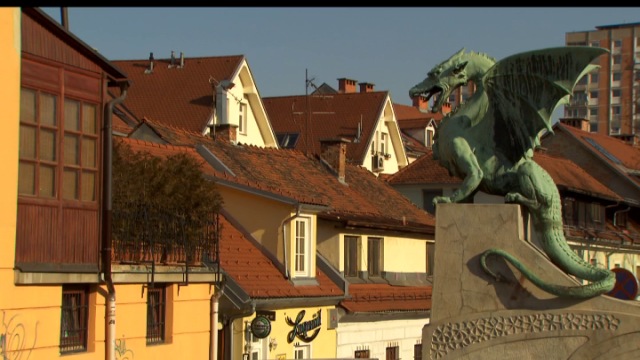

E' noto che la frequenza 33 (usata dal mux ReteA 2) a Trieste è disturbata da un segnale proveniente dal ripetitore di Croce Bianca / Beli Križ, presso Pirano in Slovenia. Legittima assegnataria di quella frequenza in base alle disposizioni internazionali stabilite alla Conferenza di Ginevra del 2006 è però la Slovenia.
Ma cosa viene trasmesso in quel segnale?
Si tratta di un segnale DVB-T2 gestito da RTV Slovenija, che veicola un solo canale identificato "STREAM-SP5" con provider "RTV SLOVENIJA" e network "DVBT2".
I dati tecnici relativi al canale sono: risoluzione 720x576, codec MPEG-4, bitrate video 2800, bitrate audio 192.
Viene trasmesso un video della durata di circa 8 minuti, dove si vedono scorci e panorami della città di Lubiana. Qui sotto vi propongo tre immagini tratte dal video. ;)
edit: aggiungo che ora ho capito come mai da una settimana circa il mux TVM (UHF 22) risulta difficilmente sintonizzabile. E' stato acceso lo stesso identico mux descritto qui sopra anche sull'UHF 22.
