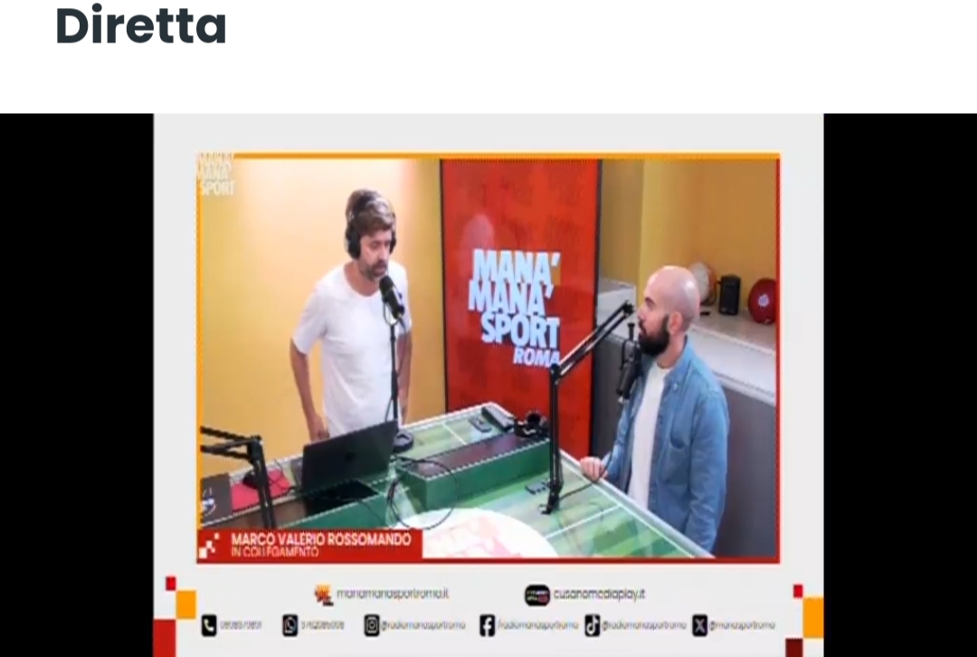

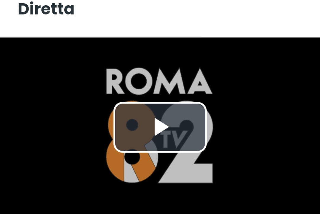

Fine delle trasmissioni per RomaTV 82 (lcn 82). Al suo posto infatti è arrivata l'emittente MANA' MANA' SPORT (lcn 82).
Lo streaming di RomaTV 82 invece, è ancora attivo e siccome ritrasmetteva il canale tramite un decoder, ora è presente la programmazione di MANA' MANA' SPORT in 4:3 e in SD:
