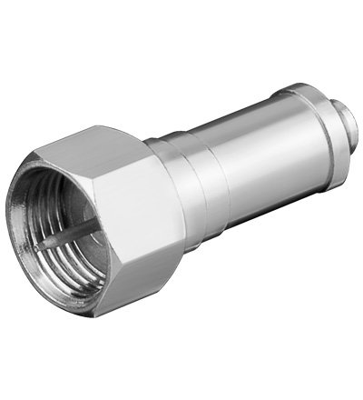

Sicuramente, dovrebbe avere dei terminatori tra il materiale che si porta dietro.
Pero' ti servono questi con il blocco DC, non quelli normali:
https://www.amazon.it/Maxima-Trade-...4?s=electronics&ie=UTF8&qid=1513764096&sr=1-4
