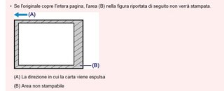

Ma veniamo alla cosa che mi ha lasciato molto perplessa. Premetto che con la stampante HP quando fotocopiavo un foglio A4 che era stampato per intero (da molto vicino al margine superiore a molto vicino al margine inferiore) la copia veniva fotocopiata e stampata per INTERO.
Con la Canon ho visto (e poi è specificato anche nel manuale) che il margine inferiore per un buon centimetro (o anche due) NON viene fotocopiato (così come i margini laterali e il superiore anche se per pochi millimetri).
Questo è ciò che è riportato nel manuale (così si comprende meglio):
Specifico che invece lo stesso problema non lo fa se si usa la scannerizzazione. Il foglio viene scannerizzato per intero.

Sulle fotocopie io non posso agire a livello software come invece posso fare sulle stampe fatte da pc. Infatti lo stesso problema non lo fa con le stampe fatte da pc (in realtà se stampo da un file che ha una pagina totalmente stampata, la stampante la rimpicciolisce in modo che venga stampata tutta, lasciando sempre il margine inferiore vuoto... non so se mi sono spiegata).
Io invece parlo solo di fotocopie (e la figura del manuale che ho riportato è riferita appunto solo alle fotocopie). Con le fotocopie la parte inferiore non viene invece fotocopiata.
Perciò se nelle impostazioni della stampante si seleziona ad esempio l'opzione Stampa senza bordo, questa funziona solo stampando da Pc?

Questi li avevo già visti sul manuale. E fanno parte della sezione stampe da pc. E NON della sezione fotocopie. Nella sezione fotocopie c'è quello che io ho riportato nel primo post (e che è riportato qui: https://ij.manual.canon/ij/webmanual/Manual/W/MG2500 series/IT/UG/ug_copying0100.html)
E comunque, visto che dal negozio mi è stato risposto che fanno così tutte le stampanti, io volevo sapere se è vero. Era questa la mia domanda (e non come fare a stampare tutto... che poi se ci riesco, ben venga; ma sia chiaro che io parlo di FOTOCOPIE e non di STAMPE DA PC)
Edit: dal terzo link che mi hai messo, si capisce che l'area non stampabile a livello inferiore è di circa 1,6 cm. Solo che quando si va fare la stampa da pc, se quello che devi stampare arriva fino in fondo al foglio, lui te lo adatta in maniera da stamparlo tutto (lasciando appunto bianca la parte inferiore per circa 1 cm e mezzo). Ma in modalità fotocopia, invece, se in quel cm e mezzo ci sono stampe in originale, lui non le fotocopia e basta.
Non trovo il senso di tutto questo, visto che la mia stampante HP fotocopiava ogni millimetro di tutta l'area del foglio A4.

3mm ci possono stare. La Canon dice che non stampa nei 3mm del margine superiore e 3,6 mm ai lati. E fin qui ok. La cosa veramente inconcepibile è che non stampa per 16,7 mm (quindi più di 1cm e 6mm) nel margine inferiore. Un'area veramente esagerata.
Solo che almeno nelle stampe fatte da pc, lui ti adatta la stampa in maniera che venga tutta entro l'area stampabile. Ma nelle fotocopie questo NON avviene. Se in quel 1 cm e mezzo abbandondante c'è un'area stampata, lui NON la fotocopia.
