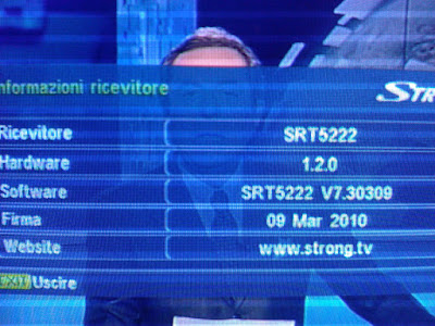

Comprato ieri da euron... spedito in un giorno, ottimo servizio!
riporto i dati del sw:
visto che sul sito trovo solo le versioni 7.4 7.6 7.8
e mi pare di capire che il mio monti la 7.3
conviene aggiornarlo subito?

seblog aggiorna subito.

Anche il mio era il 7.3! Aggiornalo subito con il 7.8 che trovi sul sito, prima di fare lo scan e sistemare menu, opzioni, timer di registrazione e canali, perchè dopo l'aggiornamento dovrai rifarli tutti, in quanto l'aggiornamento resetta tutto!
