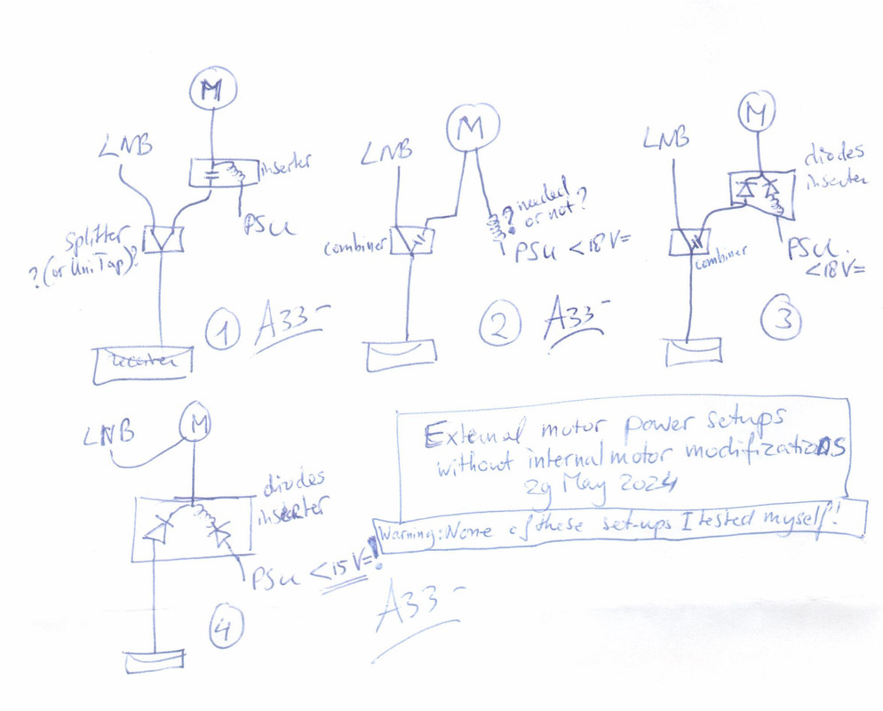

OK. Secondo me, ci sono 4 possibili configurazioni, vedi allegato:
Spero che l'immagine sia abbastanza chiara.
Quale di queste 4 configurazioni hai intenzione di realizzare?
Io preferirei 1 o 2 (quindi non i setup con “diodi-inseritore”).

OK. According to me, there are 4 possible setups, see attachment:
I hope the image is clear enough?
Which of those 4 setups are you going to make?
I myself would prefer 1 or 2 (so not the setups with "diodes-inserter").

grazie mille per aver dedicato del tempo a fare tutti gli schemi! sei davvero gentile!
Pensavo, onestamente, la 1.

Provata soluzione n.1 con splitter Kathrein e DC INS Fracarro. Ora il motore si muove tranquillamente comandato dalla TBS! Non ho provato l'arrivo dei segnali perché devo puntare la parabola (spero di farlo domani) ma il movimento del motore ora è perfetto!!!
Grazie a chi mi ha aiutato!!! @Bobbys e @a33 in particolar modo!!! Ora speriamo che arrivino anche i segnali! :cool:

Un Kathrein EBC110?
In questo caso avete un mix tra le mie configurazioni 1 e 3.
Funzionalmente questa configurazione è come la configurazione 4, ma con la possibilità di avere una tensione inserita superiore a 15V. :)
Supponendo, ovviamente, che il Fracarro DC INS abbia effettivamente un diodo nel percorso del segnale (come è disegnato sul suo involucro).
Con una configurazione non Unicable, personalmente non avrei preferito un inseritore di potenza con diodi (in quanto penso che sia più “pulito”), ma non fa male, e ovviamente funziona!

A Kathrein EBC110?
In that case you have a mix between my setup numbers 1 and 3.
Functionally this setup is like setup 4, but with the possibility to have an inserted voltage higher than 15V. :)
Assuming, of course, the Fracarro DC INS has indeed a diode in the signal path (as is drawn on its housing).
With a non-Unicable setup, I personally would not have preferred a power inserter with diodes ( as I think that is "cleaner"), but it does no harm, and it obviously works!
