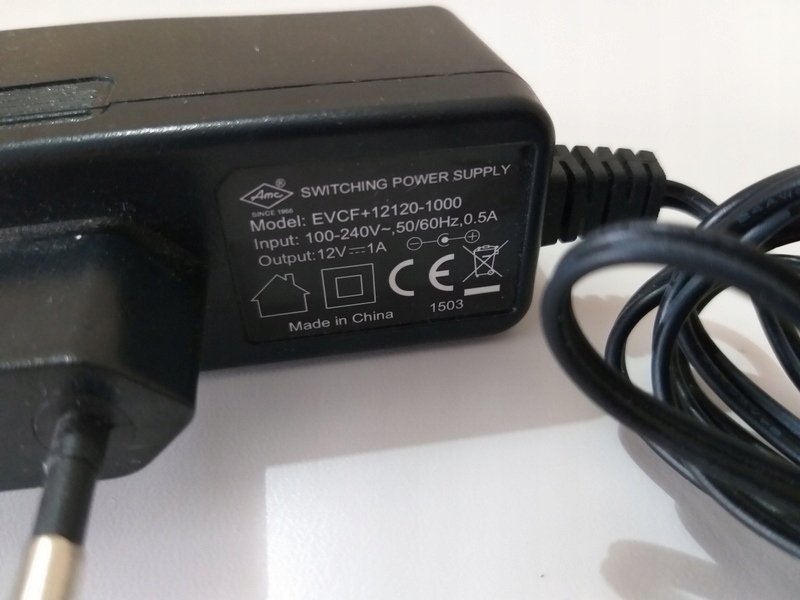

scordavo è alimentato esternamente, hai per caso un'altro alimentatore che rispetti il voltaggio e ampere richieste? e con la stessa polarità del connettore, nel caso prova quello, se non erro 12 volts corrente continua e 1 Ampere.
devo vedere nel cimitero degli alimentatori se ne ho uno compatibile... altrimenti quale comprare? il suo originale è evcf+12120-1000
dovrebbe esserci scritto quante volts e ampere fornisce, comunque è un alimentatore facile da trovare è molto comune, se ne hai di ampere superiori va bene lo stesso, non inferiore.
è come questo? era giusto come output che avevo detto, anche il Digiquest clone usa lo stesso tipo di alimentatore.

si dovrebbe essere questo
