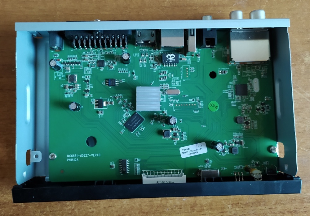

questo è il TS6820 aperto già diverso dal TS6822, credo 2 modelli dopo.
Come immaginavo quasi più nulla dentro. E che picolo il tuner. Non avevo mai visto una scheda così "tanto verde".
Se qualcuno fotografa il 6822 mi fa un favore, sono molto curioso.
Si, si vede che è diverso. E i 5 condensatori mi pare siano in punti particolari: a sinistra è vicino l'ingresso dell'alimentatore. E c'è n'è uno simile appena sotto. Uno è vicino la scart e dato che anche lei porta una linea di tensione, ci sta. L'altro credo sia vicino al display. Ed uno è vicino al chip. La foto non è proprio nitida per riconoscere gli altri componenti. Credo ci siano delle induttanze e componenti che mi fanno pensare siano ad eem filtri antidisturbo (tre su cinque hanno un gruppo di componenti molto simile). Ma potrei sbagliare.

Il mio ts6810 è microscopico ed ha anche il loop antenna. La cosa bella è che questi decoderini hanno una resa impressionante. TV blasonate non prendono o squadrettano, attacco il decoder.. segnale pieno (nella mia zona ho problemi di ricezione). Assurdo.
in realtà non è una scheda verde vuota,
questa pcb deve superare ed essere ottimizzata per i test emc e emi,
elettromagnetica compatibilità ed elettromagnetica interferenza,
come tutti i dispositivi elett ed in particolare in questo caso:
per la gestione interpretazione segnale
allora trovi il disegno delle tracce separato in sezioni,
le tracce annidate insieme per il rumore comune,
quelle diverse separate con maggior spaziatura,
trovi anche le tracce che piegana a 45 gradi per evitare riflessioni
i condensatori oppurtanamente spaziati...
tutto ciò porta alla famosa maggior sensibilità dei decoder classici rispetto alle pennette!
