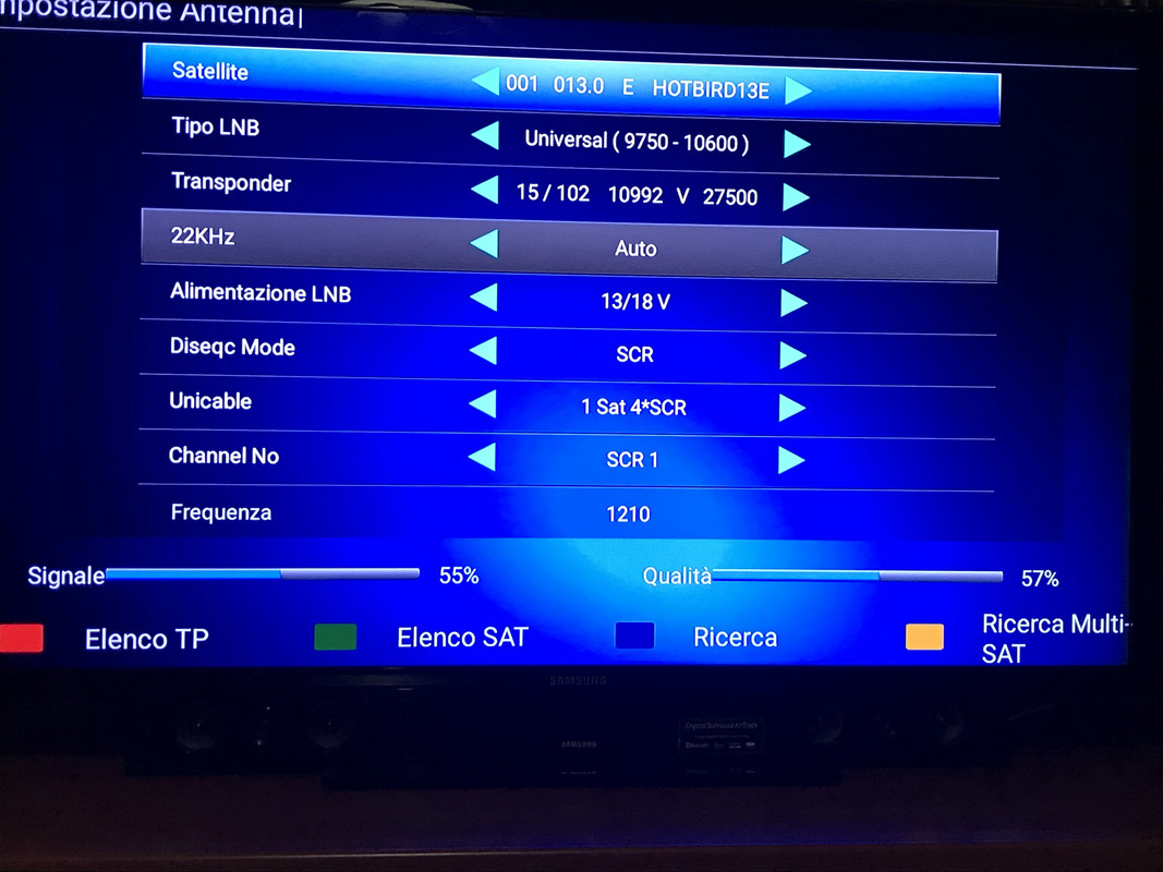

Si non dovrebbe esserci nessun problema con LNB SCR
Per Eurosport non saprei, ma non credo

Prima di procedere all'acquisto, volevo conferma della possibilità di collegare questo decoder ad un LNB con funzione SCR.
Sul manuale non viene spiegata la configurazione SCR e facendo delle ricerche su Google sembra che non sia compatibile con gli LNB SCR vedi qui

Appena ho 5 minuti dopo provo a connetterlo dove avevo prima il mysky con lnb scr e ti dico se va !
Allora ho collegato il box all antenna con l lnb scr configurato e tutto funziona perfettamente ! E per quanto concerne il dtt t2 il canale 100 e il 200 si vedono perfettamente quindi ok per il futuro nuovo standard t2 main 10
