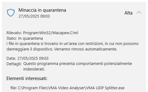

Oggi vado a utilizzare di nuovo questo "giocherello" e non mi funziona più perché è sparito dal programma VMA UDP Splitter. exe , nel frattempo mi arrivano strane segnalazioni di minacce tipo virus che subito dopo non vengono più rilevate, dopo varie investigazioni e prove ho scoperto che il programma VMA UDP Splitter. exe è "scomparso" perché viene messo in quarantena in quanto contenente potenziali minacce... :eusa_think: il file icriminato è:
Program:Win32/Wacapew.C!ml
chiedo agli altri se riscontrano lo stesso problema, lo lo sto usando con Windows 10 64bit, e VMA Video Analyser 2025-05-24 vedo che ora è presente la 2025-05-25 ma per ora aspetto a riprovarci.

Forse lo sviluppatore, con questo software, infastidisce qualcuno che ha un certo "potere". Potrebbe essere questo il motivo dell'antivirus che ha messo in quarantena il programma. O forse no, potrebbe essere stato identificato un falso positivo a Win32/Wacapew.C!ml o ancora potrebbe proprio essere presente il malware in questione nell'eseguibile. I falsi positivi a volte si verificano a volte perchè dentro ad un file viene identificata una sequenza di byte uguale a quella malevola ma è un caso la corrispondenza.
