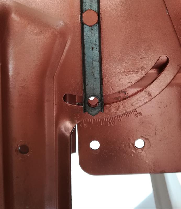

Finito di trattare le parti posteriori si passa al posizionamento ed al puntamento. Per prima cosa, come riportato dai tutorials, ho montato la parabola direttamente sul palo e ho posizionato l'asta di legno dritta, consigliatami da ZioKit, con la livella a bolla, e ho fotografato il valore che corrisponde alla scala graduata di riferimento, che immagino sia quella inferiore (non fate caso alla qualità della verniciatura attorno ai due binari arcuati, sul pezzo unico posteriore, perché appena accortomi che la scala immediatamente sopra al binario superiore era diventata quasi illeggibile, in seguito alla verniciatura, ho sverniciato quei punti per timore di avere coperto col colore qualche altra scala, che per fortuna non c'era, poi localmente ho passato ferox e vernice, ma in quei punti purtroppo è venuta una mezza porcheria...).
Quindi dovrebbero essere 21° gradi di offset. Immagino che li dovrò sommare (o detrarre?) dal responso dell'inclinometro.
Ditemi se sto sbagliando qualcosa o se devo fare qualcos'altro in questa fase, che non vedo l'ora di montarla sul motore. :laughing7:
