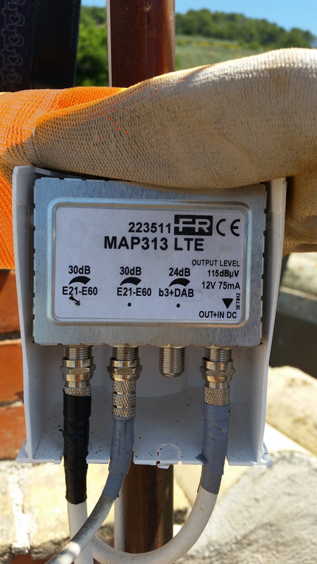

Salve a tutti, ho dei problemi di qualità del segnale, vi descrivo tutto quello che puo esservi utile
1) località- campello sul clitunno (PG)
2) descrizione problema- bassa qualità del segnale, non ho un canale che non si veda squadrettato
3) descrizione impianto-
4) distanza ripetitori- antenna monteluco circa 11km (antenna nuova in basso) antenna giano dell'umbria circa 18km (antenna vecchia sopra)
5) eta impianto- rifacimento casa e presumo anche l'impianto: 2001, installazione antenna nuova, amplificatore e alimentatore l'anno scorso
non si vedevano tutti neanche appena messi questi nuovi apparecchi, l'antennista mi disse che il problema erano i televisori.. ho provato grazie ai resi amazon diversi decoder credendo che l'antennista avesse ragione ma non è cambiato nulla, provato in tutte le stanze, provato con altri cavi, provato con decoder interni ed esterni, niente da fare.
chiedo a voi quale possa essere il problema e vi ringrazio.
ciao! scollega la log o l'altra per cominciare, quel mixaggio di due uhf non va bene; quante prese servi?
ciao gherardo premettendo che non ci capisco quasi niente, che roba è la log ? riguardo le prese dici quante prese ho in casa ?
si, il numero di prese; vedi sull'amplificatore ci sono due ingressi uhf (21-60) dove entrano le due antenne, prova a staccarne una alla volta e dimmi cosa vedi nelle due situazioni.

stamattina oltre a fare queste foto ho provato a smaneggiare un po, ho staccato prima una poi l'altra, peggio ancora
ho provato a invertirle, quella sotto puntata al posto di quella sopra e viceversa, non si vedeva nulla
mi sono fermato ho rimesso tutto come prima e sono sceso non volevo combinare altri casini
bisogna vedere cosa arriva effettivamente li, misurando in antenna una alla volta collegandola direttamente ad un ricevitore; potrebbe essersi guastato qualcosa a valle di esse come per esempio l'alimentatore o altro, oppure fai intervenire un tecnico specializzato NO elettricisti o roba varia.
si prima di chiamare un altro antennista col rischio di farmi fregare altri soldi volevo chiedere pareri sul web ma credo che dovrò rischiarmela di nuovo sperando di beccarne uno onesto e capace

Quel cavo che va all´alimentatore con la guaina attorciliata mi sa che é pure strozzato e va tagliato tutto il pezzo e rifatto collegamento , anzi da gia che sei direi di rifare tutti e tre i collegamenti...
se anche con una sola antenna alla volta non vedi niente potrebbe essersi rotto l'alimentatore o altro percio prendi un televisore piccolo, lo porti sù e misuri come dicevo; chi ti ha fatto quel mixaggio delle due antenne é un emerito ASINO; se poi proprio devi ricorrere a mano d'opera esterna guarda almeno che sia un tecnico antennista qualificato.
grazie dell'osservazione l'avevo notato appena ho svitato il coperchio al muro che li dentro c'era un po troppa forzatura di fili
non ho apparecchi tecnici e anche avendoli non saprei utilizzarli.. ho sempre avuto il sentore che abbiano fatto un lavoro da cani lui e l'assistente

Cosa mi tocca leggere...certa gente andrebbe mandata a zappare piuttosto che a fare simili obbrobri sui tetti! :eusa_doh:
Andiamo per ordine:
1) a mio parere andrebbe collegata solo l'antenna posta sotto, girata di 90° su sè stessa (quindi posta in polarizzazione orizzontale) e puntata in direzione delle due postazioni di M.Martani e M.Peglia, che hanno una differenza angolare di soli 20° e quindi sono tranquillamente ricevibili con lo stesso orientamento (circa 250°). Prova collegando un piccolo tv direttamente a quella antenna e scrivi qui che valori di segnale e qualità ottieni;
2) quel tipo di amplificatore FR in presenza di segnali molto forti satura facilmente e, a dispetto della dicitura LTE, taglia pochissimo i canali 61 e 62...quindi il problema potrebbe anche essere il troppo segnale (cosa che andrebbe misurata), si potrebbe provare a regolare il guadagno dall'apposito trimmer posto sotto il coperchio metallico vedendo se cambia qualcosa;
3) i cavi sull'alimentatore sono intestati malissimo, ammesso che quest'ultimo funzioni (puoi guardare se sul lato opposto a quello fotografato il led verde è acceso per farti un'idea di partenza), e non conosciamo come si arrivi ad un totale di 5 prese se i cavi in partenza da quel punto sono solo 2...servirebbero altre foto delle prese aperte o, se ci sono, dei partitori o derivatori che portano ad esse il segnale (sempre che l'asino di cui sopra non abbia ammazzettato i fili tutti insieme col nastro, non mi stupirei viste le assurde affermazioni che ha fatto).
Attendiamo news ;)
In tal caso potresti creare una "prolunga" che arrivi dall'antenna al punto più vicino in cui puoi collegare un tv ;)

per la cronaca, mi ha spillato 90 euro
1)troppo complicato fare quello che mi dici, è gia un miracolo che sia riuscito a riattaccare le antenne all'amplificatore senza far danni
2)tra le tante c'ho pensato anche io che arrivasse troppo segnale, non so dove si trova la regolazione
3)
cioè
devo svitare il cavo dell'antenna (quale antenna però ?) dall'amplificatore
aggiungere una prolungae attaccarla al tv
se è cosi potrei farcela
3)
Si vede chiaramente sulla destra che la calza tocca il centrale.... il minimo é rifare i collegamenti.... cosí non puó sicuramente funzionare
Ma é una fesseria qualcuno ti metterá una foto dettagliata....
