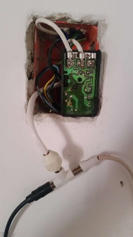

ho risolto stranamente questo modo che avevo provato prima ma adesso funziona meglio, ho usato uno split, dal cavo antenna dell'alimentatore, lo stacco ci infilo un finale maschio, poi uno spit, un cavo in cucina e uno in sala con rispettivi decoder esterni (quelli del tv non mi fanno impostare i ch e l'alimentazione antenna) trovo il 40 che è quello che ha 80-100 di qualità fissa cioè da 80 a 100 ma non scende mai sotto e sintonizzo, morale della favola si vedono almeno quelli principali, rai, rai hd bene, mediaset qualità bassa ma si vede, mediaset hd qualità 40-70 altalenanti, dal 30 al 35 non si vede nulla in nessuno dei 2 tv.

ecco la situazione attuale :D
In buona sostanza adesso saltando l'alimentatore con quell'orribile T vedi meglio (nonostante l'amplificatore "faccia da tappo" tra i televisori e le antenne)? Allora è vero che oltre alla miscelazione a c**** di cane ci sono problemi di saturazione...a questo punto direi che urge qualcuno con un misuratore di campo ed un minimo di competenza, altrimenti la situazione rimarrà sempre "casuale".
Non ci hai ancora mostrato come vengono servite le restanti 3 prese (dato che dall'alimentatore partono solo 2 cavi). :)
si vedo meglio molto meglio rispetto a prima, qualità altalenante ma i canali si vedono tranne dal 30 al 35 e altri secondari ma non mi interessano
le altre 3 prese non lo so perchè i 2 cavi vanno nel muro e non so come si diramano, io ho attaccato 2 tv quelli che vedo abitualmente, cucina e sala
Quindi confermo, l'amplificazione è eccessiva e la situazione si risolve per bene solo con l'intervento di un antennista munito di misuratore di campo...deve misurare il segnale in arrivo dall'amplificatore (a cui collegare entrambe le antenne, appositamente filtrate per non "accavallarsi" e creare i casini attuali) e sostituire l'alimentatore con uno equivalente. :)
