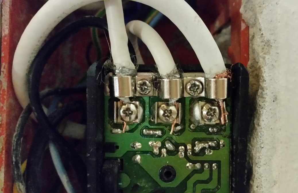

No che non è normale...non vorrei che il cane che ti ha fatto l'impianto abbia messo in corto anche i connettori sull'amplificatore e/o sull'antenna, basta che qualche filino di calza tocchi il centrale e il danno è fatto :eusa_doh: comunque già qualche passo avanti è stato fatto (e non per miracolo, come vedi basta solo collegare le cose in maniera appropriata :D ), vediamo adesso di migliorare la situazione. Puoi fotografare ora l'alimentatore per farci vedere come sono intestati i cavi? Inoltre, ora che hai capito che una parte del problema risiedeva proprio lì, potresti riprovare a svitare a turno le antenne e vedere se la situazione migliora ;)
questa è la situazione attuale
Per il filo centrale che va e non va probabilmente é da rissaldare il contatto sulla piastrina ,fallo vedere in un negozio di riparature Radio/TV non puoi lasciarlo cosí ... digli di controllarlo subito , col saldatore a stagno é una fesseria (per sicurezza segnati prima i fili con pennarello 1-2-3 da sinistra )
Casomai un alimentatore nuovo costa meno di 10 Euro ma é da verificare se proprio deve essere a due uscite ( perdita 4 dB in piú per niente ) come hai adesso che io non credo , dipende dal casino che ha combinato quell´asino oppure dalla distribuzione fatta in un certo modo
Rifai la giunzione sull'alimenttore, hai qualche filino della calza che produce un corto.
In alterenativa è guasto l'alimentatore.
Il corto sull'amplificatore sicuramente NON c'è altrimenti non funzionerebbe mai.
Per il filo centrale che va e non va di sicuro é da rissaldare il contatto sulla piastrina ,fallo vedere in un negozio di riparature Radio/TV non puoi lascarlo cosí ... digli di controllarlo subito , col saldatore a stagno é una fesseria
è quello a destra che si è scollato

l'alimentatore si spegne quando infilo il filo dell'antenna sotto la vite, di fianco va invece

non vedo piu nulla perchè si è quasi staccata la piastrina dell'alimentatore quella dell'antenna... ho fatto troppe prove troppi spostamenti ed la frittata è quasi fatta..

Recati in un negozio di materiale elettrico e comprane uno equivalente (un alimentatore a 2 uscite costerà sui 15€ massimo, sicuramente perdi meno tempo che a far riparare quello), quindi collegalo al posto dell'altro avendo cura di posizionare bene i cavi senza creare corti tra calza e centrale.

E non usare più quella con vecchi morsetti da strigere con vite come il tuo. Prendili con connettore F
