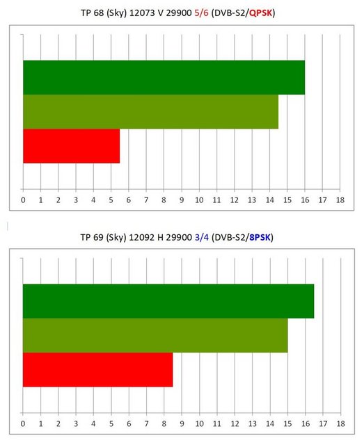

Ecco cosa intendevo dire in altre occasioni di non preoccuparci quando si abbassano i valori della qualità della frequenza 12073, ma di fare un po' più d'attenzione alla buona ricezione della 12092, quello sì.
Nelle due tonalità di verde ci sono quelle variazioni di 1,5 dB delle due frequenze Sky e i valori min-max indicativi. In rosso è la soglia minima di ricezione in dB (indicativa) in base alla modulazione e fec delle due frequenze.
Sulla 12073 V ci sono questi canali secondo Flysat (ho preso il primo che mi capitava apportando qualche correzione):
Cielo HD - Sky Sport 4K - TV8 HD - Sky Atlantic
Sulla 12092 H che è l'unica di Sky con modulazione meno robusta, ma con più banda a disposizione, ci sono:
Boomerang +1 - DeA Kids +1 - Discovery Channel +1 - TV 2000 HD - Comedy Central +1 - History +1 - Nat Geo Wild +1 - Nickelodeon +1 - Milan TV - National Geographic +1 - Frisbee - DMAX HD - Real Time HD - Food Network HD - K2 - Lazio Style TV - Super Tennis HD
Qui i TP Sky coi vari parametri, soglia minima di ricezione, ecc...
