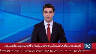

Già che ci siamo, mi date un riscontro su Kurdistan 24 HD (11645 H 4800)? Con parabole normali, se possibile. [emoji28]
8,1 db adesso
