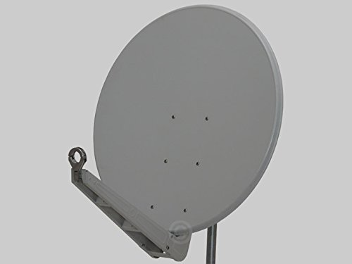

2) Soluzione più definitiva, ma ti costa più di 100€ una parabola così da 100 cm più robusta della tua, esclusa l'installazione:
https://images-na.ssl-images-amazon.com/images/I/31kadfc88bL.jpg
https://images-na.ssl-images-amazon.com/images/I/41fDBxNSoRL.jpg

In alternativa deve mettere una parabola robusta come questa, minimo da 90:
che tra le altre cose come si vede, guarda a caso :icon_rolleyes: , ha anche due morsetti:
