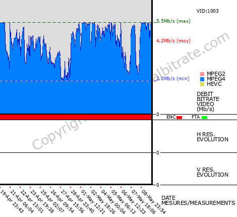

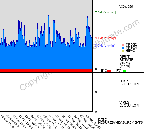

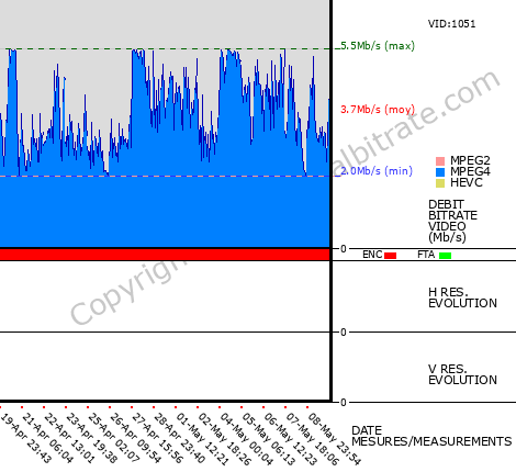

Si sono dimenticati di sistemare Rete 4 HD a occhio:
Gli altri arrivano a 8 Mbps, Rete 4 fatica a superare i 4, pare quasi che se lo siano dimenticati...
Top Crime quasi fisso a 5, Mediaset Extra con la sua splendida diretta non scende mai sotto i 3... :icon_rolleyes:
La mia ovviamente era una battuta, ma mi pare di capire che il bitrate diminuito centri in minima parte.
Ad occhio la qualità delle immagini è meno definita, più spenta, colori più tenui tendenti a slavati, la crominanza e settanta male.
È strano perché ieri mattina registrando da Rete 4 HD sembrava come gli altri HD generalisti a livello di bitrate/peso. Sarà che il bitrate è variabile e per adesso sta toccando punte più basse.
