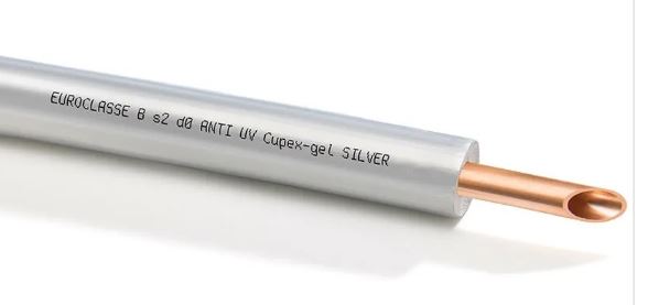

Dentro casa che poi va a finire ai fornelli ho un tubo del genere: https://i.postimg.cc/zB7ThcXR/Cattura.jpg
Non considerare quella scritta che c'è sopra e i diametri che potrebbero non essere proprio quelli, ma dentro è di quel materiale in rame e fuori è una guaina bianca di plastica dura o simile che avvolge quello in rame.
probabilmente gliel'hanno cambiato in occasione di qualche lavoro perchè nei primi anni 2000 non erano diffusi
Non mi risulta che gli siano mai stati cambiati da dopo che hanno messo quella cucina e di sicuro li ricordo così almeno da 16/17 anni. Dici che non erano diffusi ma magari erano proprio gli inizi della diffusione di quel tipo di tubo...
Comunque magari la prima volta che vedrò un mio conoscente idraulico gli chiederò di darci un'occhiata, sperando che se ne intenda... :D
Sarà lo stesso che c'è nella casa dei miei genitori, che va dalla bombola esterna al rubinetto all'interno
https://fornituregenerali.com/products/rame-riv-pvc-12-0-8m
