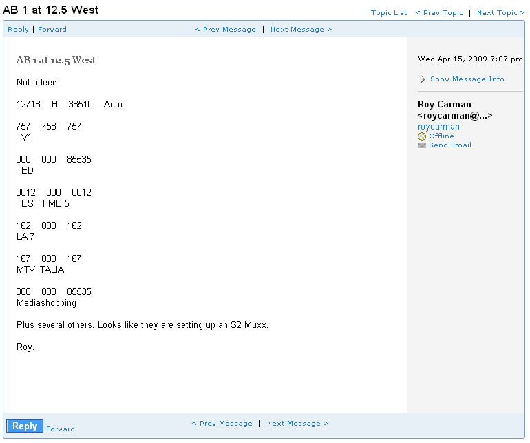

Not a feed.
12718 H 38510 Auto
757 758 757
TV1
000 000 85535
TED
8012 000 8012
TEST TIMB 5
162 000 162
LA 7
167 000 167
MTV ITALIA
000 000 85535
Mediashopping
Plus several others. Looks like they are setting up an S2 Muxx.
Roy.
E' quello che sono curioso di sapere pure io, dovrebbe essere in DVB-S2.corona-extra ha scritto:questo l'ho capito.....
quello che intendo con una scheda sat domestica è possibile vedere quel mux?
Sono PID, indicano rispettivamente quello Video Audio e PCR.corona-extra ha scritto:162 000 162 ...
cosa significa?
Qui c'è il messaggio (per vederlo devi loggarti su Yahoo, e forse pure entrare nel gruppo): http://tv.groups.yahoo.com/group/feedhunters/message/160884aristocle ha scritto:@Boothby: non riesco a trovare il messaggio originale su feedhunters,spero non sia una bufala.
"TV1" sembra avere gli stessi PID del canale HD, almeno quelli postati su sardegnahertz (video 757, audio 758, pcr 757)ZWOBOT ha scritto:Però sembrerebbe che i canali citati siano quelli presenti nel mux TIMB1, e non quelli che compongono i mux TIMB3 e 4.
