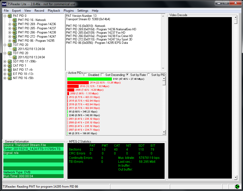

relop.ing ha scritto:
Ti prego di dirmi come l'hai misurato.
TSReader, nel riquadro centrale è presente la distribuzione del bitrate tra i vari PID, l'8191 è quello dei Null Bytes.
12360H
11785H
Ti ringrazio. Ti chiederei qualcos'altro, magari con mp.
cioe, quando su una portante ci sono questi null bytes, il pacchetto del treno arriva vuoto oppure mettono su qualche bit di correzione?
Il pacchetto del treno arriva vuoto.
Dati certi parametri alla frequenza, il transport stream deve andare a bitrate costante ed utilizzarla tutta, per questo motivo nello spazio che avanza si utilizzano i Null Bytes (o Null Packets), non contengono niente e vengono ignorati dai decoder.
Una curiosità, nei transport steam Sky qualche anno fa c'era nei Null Bytes un easter egg che consisteva nella frase "This null packet was brought to you by Rob Fisher and Darrin Nagy. Long Live MUX group. All your base are belong to us."
