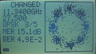

Boothby ha scritto:
Presumevano fosse 16APSK a causa delle difficoltà di ricezione, ma guardando la costellazione si capisce come in realtà si tratti di 8PSK.
Sopra la frequenza Mediaset, sotto una frequenza in reale 16APSK
immagini di Tomas Pegrim ed Enosat
I nostri comuni decoder al momento non ce la fanno, potrebbe essere un problema del firmware o dell'hardware.
Adesso allora bisogna capire cosa ha in più il sintonizzatore del Philips (hardware o software).
