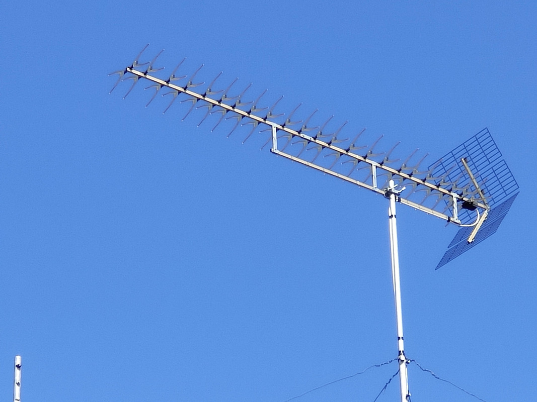

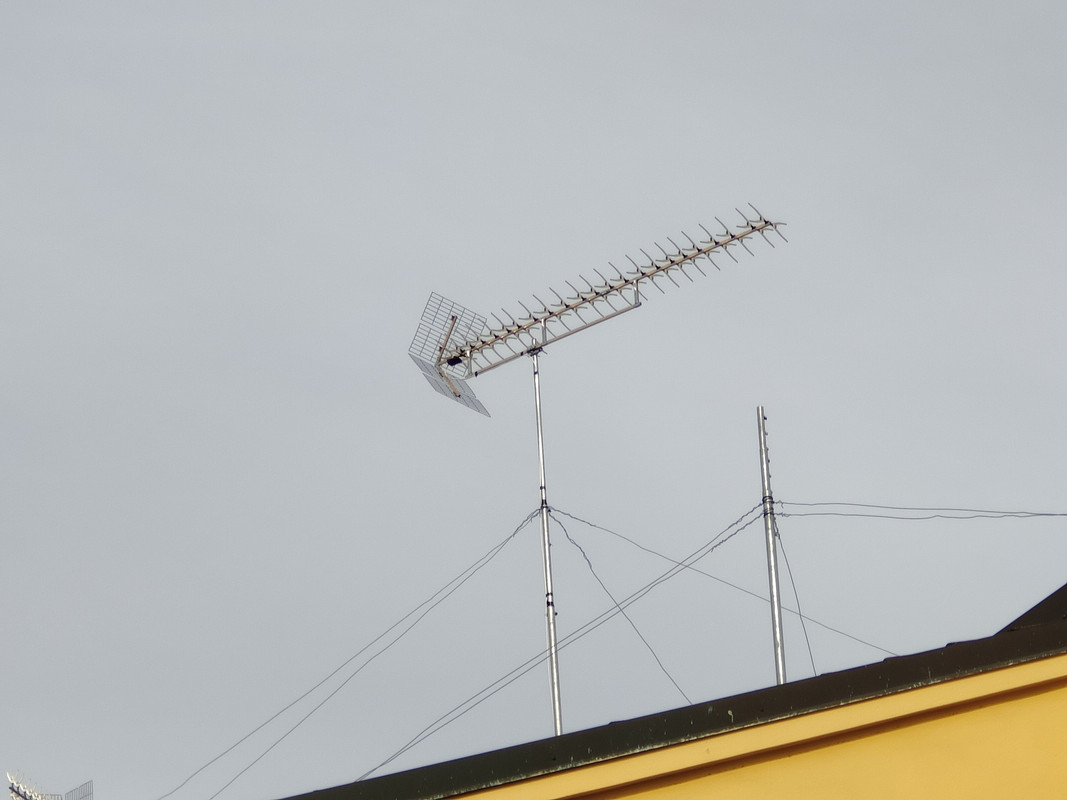

principalmente il suo problema dice che ha il disco di eolo e non vuole spuntarlo perchè in realta se allenta i due bulloni dell'ultima sezione potrebbe ruotare la Blu.
Dai posto una foto del mio mostro..il palo e murato nel sottotetto
Pali buono 2 +2+2.
È sfilato solo ultimo più sottile a metà .. sarà alto circa 3 metri o poco più.
Ho aggiunto 4 tiranti.
Ecco la foto
https://i.postimg.cc/jddbbynQ/IMG20220402110814.jpg
https://i.postimg.cc/MHsKS5WN/IMG20220413170945.jpg
Il secondo palo è volante lo uso solo per fare le prove presto sarà smantellato.
Rimarrà solo il principale
https://i.postimg.cc/2SWGVXPQ/IMG20220402110740.jpg
Il secondo palo lo tolgo a breve.
Non mi serve più al momento.
Al mostro per sicurezza ho messo 4 tiranti.
Ragazzi non scherziamo niente acrobazie.
Se vuole fare il lavoro snonta Eolo e bona.
Altrimenti ha fatto tutto per niente.
Con pali telescopico da 2 metri a pezzo può fare tutto quello che vuole. In massima sicurezza.
Tiranti . Antenne ecc.
Altrimenti la spesa della centralina e gli sforzi sono stati vani..

Si che posso farlo scendere, ho segnato l'altezza giusta della parabolina di Eolo, una volta messa all'altezza giusta puntarla è una cazxata, il ripetitore è a vista a meno di 1km in linea d'aria...
Il palo è grosso, l'ho cambiato quando ho messo su la Televes qua in Avatar... Il "mostro" lo tiene alla grande, il problema è trovare l'antenna giusta, e non è detto che il mostro sia quella giusta.
Poi lo ripeto ancora, se non avessi avuto il Sony manco mi sarei accorto di questo casino che c'è sul 37, nelle serate peggiori mi sarei fatto andare bene qualche "squadrettata" e via...
Ma ora siamo in ballo, balliamo!! E' quasi tutto nuovo a parte la BLU420 i cavi esterni (che cambierò, già comprati) e la IV su FE, ma di questa mi frega poco, mi interessa solo il 32 che entra bene ed è stabile.
Pali buono 2 +2+2.
Ecco la foto
Dai, dalle foto non sembra neanche così "mostruosa", il più ora è trovarla (impossibile, mi dicono).
