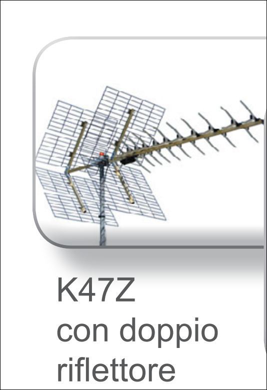

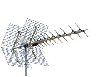

La Yagi sembra molto "aperta" probabilmente l'antennista ha trovato un punto di "compromesso".Okay, forse mi devo avvicinare meglio con l'obiettivo
Logaritmica puntata a nord verso il Monte Venda
Yagi puntata a sinistra del Monte Baldo, deduco Verona Torricelle, o boh, non credo proprio sia su Velo Veronese
Tra il Monte Madonna 18°, Venda 24° e Velo Veronese 334° i gradi sono 44° nel primo caso, 50° nel secondo.
Dalla foto le due antenne sembrano divergere di 80° circa... Mi sembra comunque troppo...

Da qua posso ipotizzare che non sia puntata in modo corretto (ma magari lo è!!)In pratica cosa significa?
scusa ma non è fissa quell'apertura della trio/tripla? la mia lo è, altrimenti poteva mettere una semplice ma meno elementi.
