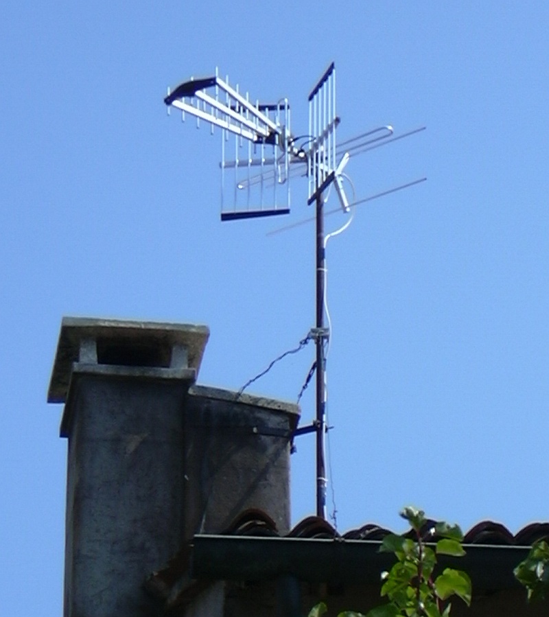

Sicuramente mi ricordo che la logaritmica è FRACARRO...la tripla sono sicuro che non era Fracarro perchè ne avevo parlato con l'antennista di questa differenza di marche
se quello monta le marche più conosciute e che trovi nei magazzini per antennisti.
la mia è questa combo, senza marca credo, polacca ma fatta in Cina
Hai un palo basso...l'antennista mi diceva che sarebbe meglio avere pali alti
1) per captare meglio i segnali visto i tanti ostacoli (case alte, tralicci, ecc.)
2) per differenziare la distanza tra le antenne montate perché potrebbero creare sovrapposizioni di segnale
Giusto quello che mi ha detto?
si sarebbe meglio, ma con una sola antenna non c'era tale problema di distanza fra antenne. Prima c'era anche il 2° palo interno ma avevo 4 antenne compreso il rotore di 40 anni fa, tenerla più alta non cambiava niente per me perchè gli ostacoli sono ben più alti, e con 2 metri di palo c'è meno rischio si spezzi con vento forte, ho lasciato alcuni vecchi tiranti/stralli per maggiore sicurezza/stabilità, ho semplificato al massimo senza miscelatori esterni con una combo, l'unica che ho trovato con la doppia polarizzazione predisposta e 2 dipoli VHF e UHF.

Infatti io ho il palo alto 4 metri infilato su 2 belle staffe conficcate sul muro della casa accostata alla mia...le staffe sono sempre la soluzione migliore per i pali da antenne tv...dei tiranti non mi fido
sempre non si può fare le cose al meglio, volevo cambiare palo perchè vecchio ma avrei dovuto tagliare le staffe perchè le viti sono arruginite e mezze cementate sul camino, comunque non un lavoro per me che odio stare in alto.
