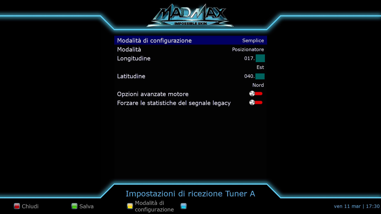

Mi viene il dubbio anche da una foto della schermata del decoder che non hai settato su USALS, ma solo posizionatore (sarebbe una delle impostazioni Diseqc).
Con Usals se il montaggio è fatto bene non devi fare nessuna altra ricerca di satelliti, dopo il primo.
Devi inserire i satelliti che vuoi andare a cercare nel setup antenna, poi se fai una ricerca di ricezione su uno dei satelliti che hai memorizzato, il motore ci va direttamente.

(parametri di default del decoder) immagine indicativa
in questa schermata posso selezionare Posizionatore - Motore (selezione satellite) - Singolo - Toneburst A/B - Diseqc A/B - Diseqc A/B/C/D. e basta
attualmente è selezionata "Posizionatore"
Nell' immagine vedo
Hai poi selezionato i satelliti di interesse ?
Impostazioni di ricerca Tuner A
Impostazione attuale
Non hai selezionato USALS, allora.
Setup - Tuners and Scanning - Tuner setup - Tuner A advanced rotor - Sulla prima pagina che segue sempre e solo lo stesso LNB Universale 1, Diseqc 1.2 - sulla pagina a scendere come vedi c'è la scelta USE USALS FOR THIS SAT

Rileggendo bene il tuo msg., Allora tu in quella terza schermata NON CI DEVI ANDARE!
Bastano le prime due, imposta TRE satelliti, max E e O e il tuo centrale, che non ho capito quale sia.
Spingi il tasto VERDE e esci. Poi rientra e fai una scansione Blind scan singolo satellite e vedi cosa esce fuori. Aspetta che finisca. Poi conferma i risultati con il VERDE esci e rientra con uno degli altri due ecc ecc..

in questa schermata come faccio a selezionare 3 sattelliti?
mi fa selezionare solo 1 satellite
Non entro in polemica, ma scegli un satellite, tasto verde, esci e rientri e ne scegli un altro, ecc ecc. .
Io li ho selezionati quelli che vedi nelle mie foto, mica si sposta il motore, così . Non ho ricercato tutti quei satelliti! Solo quando fai ricerca servizi sul singolo satellite per il blind Scan si sposta il motore.
