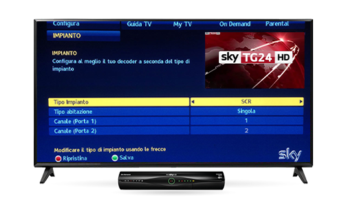

Al limite sarà da verificare quali canali SCR utilizza il mysky e di conseguenza configurare quello della tv su uno libero.

Quindi poi sulla tv dovrà impostare nelle impostazioni la modalità LNB SCR e scegliere uno dei 4 canali, considerando che attualmente due canali sono usati dal Mysky, quindi se sul Mysky sono impostati per esempio i canali SCR 1 e 2, sulla tv dovrà mettere SCR 3 o 4.
Devono essere diversi, in questo modo non ci sarà nessun problema

Puoi già guardare nel menù-impianto com'è configurato il myskyhd e di conseguenza si capirà quale canale SCR impostare sul tv.
