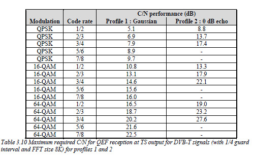

Detto questo non cè chi ha torto e chi ha ragione, ma cè una verità tecnica che è quella che si trova scritta nella documentazione ufficiale del DVB-T che cita testualmente:
Pertanto se il professionista valuta accuratamente la situazione procedendo nei seguenti steps:
1. scelta accurata dell'antenna con la più bassa temperatura di rumore equivalente per l'applicazione richiesta.
2. accurato puntamento strumentale alfine di minimizzare il multipath "artificiale".
3. verificare che nel punto di miscelazione si raggiungano i parametri del profilo 0dB echo come da seguente tabella:
...il sistema funziona.
Inoltre attenzione alle "storielle" sugli isolivello, perchè nella documentazione tecnica è un profilo previsto come Requirements Mandatory di corretta operatività del demodulatore.
Per esperienza due antenne uhf miscelate senza opportuni accorgimenti hanno sempre, e sottolineo sempre, prodotto un mer peggiore rispetto ad una sola delle due puntata sul trasmettitore che garantisce i migliori segnali, Il professionista non deve scervellarsi per tentare una manovra azzardata, tra l'altro sconsigliata anche dai provider sia sui documenti che nei corsi di aggiornamento.

La documentazione tecnica e la bibliografia del DVB-T parla chiaro:
Se si superano i parametri minimi per garantire la QEF il sistema funziona.

Pagina 33 punto 2:
2. Se invece il ritardo è inferiore ad un certo limite, che dipende dai parametri della
trasmissione, possiamo anche tollerare che il segnale riflesso sia dello stesso livello di
quello che vogliamo ricevere.
Pagina 39 punto 2:
2. Anche quando i tempi di arrivo dei segnali sono contenuti all’interno dell’intervallo di guardia
è pericoloso fare funzionare impianti con segnali SFN dello stesso livello. Per avere un
adeguato margine di MER e BER è bene che gli echi siano almeno 10 dB sotto.
Sono indicazioni generali che si rifanno, ovviamente alla documentazione tecnica e alla bibliografia ufficiale del DVB-T.
Da quando sono iniziate le trasmissioni in DVB-T molti si sono accorti fin da subito che non era affatto così.
Il C/N non centra nulla, ogni televisore ha una sua gestione della finestra di guardia.
Anche i 10 dB che consiglia rover sono troppo pochi, servono almeno 20dB di dislivello tra gli echi per alcuni modelli di televisori.
Nessuna storiella è pura evidenza. Molti televisori non funzionano bene in presenza di echi isolivello, lo sanno tutti quelli che lavorano sul campo!.

Proprio all'uopo ribadisco la regola dei tre punti che il professionista deve saper valutare accuratamente:
https://www.digital-forum.it/showth...glio-antenna&p=7623758&viewfull=1#post7623758
1. scelta accurata dell'antenna con la più bassa temperatura di rumore equivalente* per l'applicazione richiesta.
3. verificare che nel punto di miscelazione si raggiungano i parametri del profilo 0dB echo.
*antenna maggiormente protetta sui lati e sul posteriore invece che progettata o rivista per il massimo gain.
