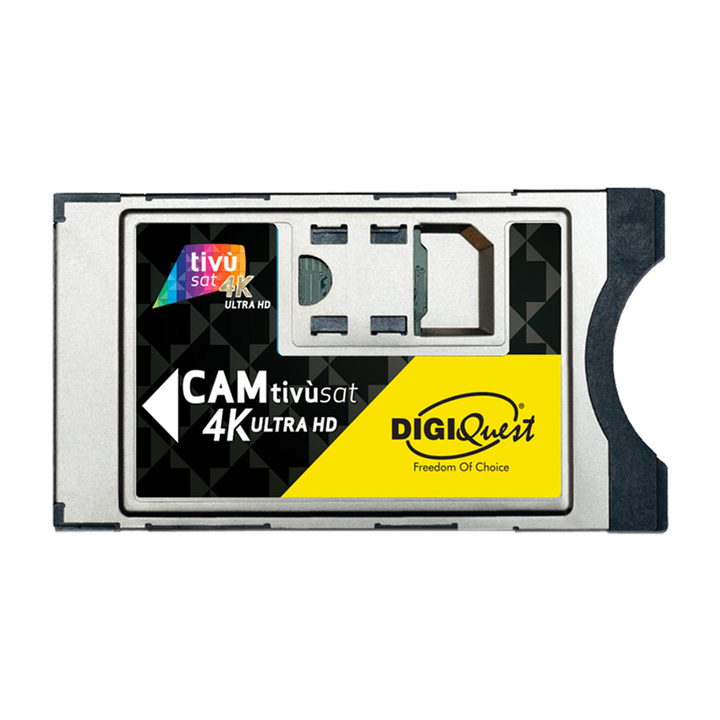

Hai ripetuto lo stesso identico discorso, senza interessarti di capire il problema a monte che potrebbe aver determinato questa scelta di zDazn , vale dire il poter bloccare rapidamente la visione, avendo l autonomo controllo della card virtuale.
Con Sky ciò non è stato sinora possibile: di fatto il canale sat di Sky è risultato il secondo o il terzo dispositivo liberamente utilizzabile, oltre le loro previsioni contrattuali; e persino dopo la cessazione dello abbonamento Dazn, moltissimi hanno continuato a vedere per mesi il canale Sky.
Le faq Dazn dicono che la visione della cam verrà bloccata, non appena , con lo standard, sarà connesso un altro dispositivo. E quindi la card virtuale potrebbe essere il sistema tecnico purtroppo trovato.
E ti richiedo: quale altro dispositivo? Collegato dove?
La card e la cam non comunicano niente, nel senso che non c'è un canale di ritorno.
Ho ripetuto il discorso di chi?
Hai ripetuto il tuo discorso due volte.
Leggi invece le faq dazn e vedrai che la card virtuale potrebbe essere il mezzo tecnico per fare quello che scrivono.
Mi potresti mettere il link esatto alle faq a cui ti stai riferendo? Forse mi sfugge il punto preciso. Grazie.
L'unica cosa che vedo preoccupante, è sul fronte tivusat. La tessera virtuale introdotta per Dazn la si potrebbe vedere come un test generale per andare ben oltre il cosiddetto "matrimonio" tra tessera e ricevitore/CAM(che al momento non c'è nemmeno): in questo modo non si sarà più vincolati alla sola tessera, che fisicamente non ci sarebbe più, ma addirittura ai singoli apparati abilitati. Un bel passo indietro(per noi)... come ai tempi di Tele+ analogico.
Oltre a Dazn, nella lista per esempio del Ti9, sono ora presenti altri Prov.id abilitabili, tra cui lo stesso 5412 di tivusat (che finora ce l'abbiamo attivo solo sulle card fisiche).
In questo senso più che Dazn che si appoggia su Tivusat, è Tivusat che testa una nuova bella idea (per loro stessi) tramite il supporto a Dazn.

non so di che discorso stesse parlando, ma pensala al contrario e vedrai che tecnicamente e' fattibile:
Avere la gestione dalla card puo' far si che con l'abbonamento da 1 visione, non appena si collega il dispositivo alla rete internet parta la disattivazione della visione sat.
Con l'abb. premium, non appena ci sono 2 dispositivi collegati internet idem: bloccata la visione via sat.
Tutto questo lo riesci a gestire solo se hai in mano il controllo della card, se fosse stato in mano a tivusat o (vedi sky) tutto cio' non potrebbe funzionare.
E tutto questo senza il canale di ritorno via sat che chiaramente non e' possibile tecnicamente ;) quindi il check e' su quelli internet e il taglio viene fatto su quello sat ;)

Ah ho capito adesso... però semplicemente perché è un'altra card, non perché è virtuale.
Il discorso a era posto sul potenziale di una card virtuale rispetto a una fisica, ma in realtà non è maggiore di quello di una card fisica, se non che si è vincolati all'apparecchio dove "creata".
Tutto vero questo, ma e' un po' il concetto della cam nagra usb se ci pensi con un PRO in piu': funzionerebbe su "tutte le tv" invece che aspettare il supporto di LG/Samsung di update che non arriveranno mai o con tempi bibblici.
Con questo test "aggratris" a breve potresti vendere direttamente la sola cam pcmcia senza il buco tessera (ricordati le irdeto stream ;) ) con dentro un 4/5 tessere virtuali (noi lo facevamo in altri modi :p )
A questo punto risparmi i soldi della tessera, problemi di lettura etc etc etc
Sì questo è vero, sono anche degli aspetti positivi per l'utente, messa così. Sembra quasi si stiano ispirando alle vecchie emulazioni, non quelle attuali di CAS sul decoder, ma di card di 20 anni fa :badgrin: Quelle irdeto le ho ancora, sì ovviamente ti riferisci all'aspetto "chiuso", quelle ovviamente la card ce l'avevano anche se dislocata sulla scheda madre del ricevitore. Tra l'altro avevo scoperto dopo che gli zoccolini sono come quelli della CI, per cui c'è una compatibilità fisica, solo che lo standard di comunicazione evidentemente è differente.
