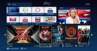

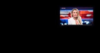

A me a volte a uscire dall'homepage mi pare che resti un secondo lo schermo in parte nero e poi arriva la visione del canale. O forse il contrario, so che rimane una parte di grafica e una parte nera, poi arriva cosa si deve vedere.
Edit - tipo una cosa del genere, 2a immagine:
Questa schermata non c'è sul mio..
1 secondo.. ma non è quello il problema era solo per capire se fosse un bug del decoder o del software proprio... E a quanto pare è per tutti (quelli attenti...)
adesso che ci faccio caso, sì anche a me col tasto Esc da quella pagina sparisce immediatamente la parte grafica e dopo un secondo anche la minitv.
però c'è da dire allora che quando premo il tasto sky, prima appare la parte grafica e poi appare la minitv.
