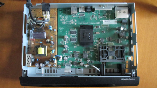

Papu, il tuo è il classico difetto di quando qualche condensatore elettrolitico inizia a non fare il suo dovere. L'assorbimento ovviamente in SCR è più alto, ma non è che il decoder non è in grado di fornire abbastanza corrente, è l'elettrolitico di filtro che non riesce più a tenere livellata la tensione. A quel punto si riavvia tutto, perchè è come se l'alimentazione venisse a mancare per un istante. Con un lnb legacy non lo noti semplicemente perchè assorbendo meno, il condensatore riesce ancora a fare un lavoro decente. A lungo andare poi la situazione peggiorerà ulteriormente e nemmeno il legacy riuscirà a funzionare.
Quella degli elettrolitici è una lunga storia, che ha colpito un po tutta l'elettronica mondiale, frutto in pratica di una truffa. Sono stati certificati per un uso "stressante" componenti che non lo erano. Milioni se non miliardi di pezzi.
semi-ot
Anche sulla generazione precedente di humax; ne ho già sostituiti due rispettivamente su un vecchio combo 9000 e su un Xdome 1000 nds (che è in realtà è uno Humax), su un secondo 9000 attualmente funziona ma l'ho aperto poco tempo fa per pulirlo dentro e il condensatore è gonfio gonfio... ma fin che va, aspetto a sostituirlo tanto ormai essendo SD è quasi da rottamare...
Sull'Xdome mi dava esattamente il proprio problema che dici (nel mio caso, non usando scr me ne sono accorto con lnb legacy), mentre il 9000 non partiva del tutto (solo il boot iniziale poi rimaneva acceso ma 'in attesa' senza senza completare l'avvio e visualizzare i canali).
