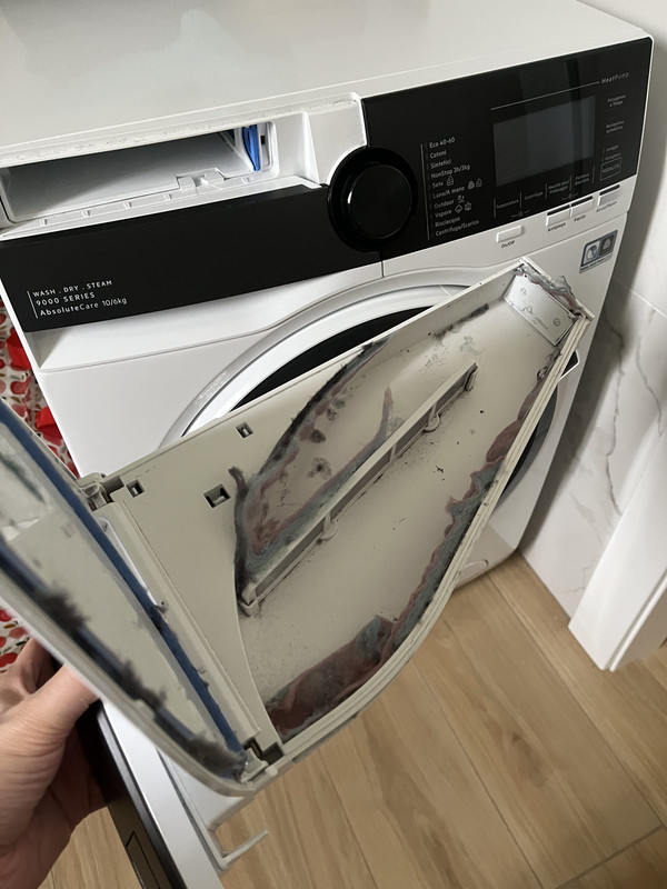

Penso che una foto valga più di mille parole :thumbup:
Il programma lavaggio non toglie il pelluccame intasato nello scarico. In questa puoi estrarre la parte sopra (vedi che c'è il buco) dove hai un filtro aggiuntivo a maglie ultrasottili che non fanno passare le fibre. E le trovi da poter rimuovere a mano, io lo faccio circa una volta al mese, 1 minuto ci vuole.
Quella che vedi è tutta schifezza che nelle lavasciuga "tradizionali" va tutto nello scarico, e se la usi parecchio poi lo scarico ti si intasa e devi fare manutenzione fuori garanzia.
Che io sappia, questo non lo puoi fare con nessun'altra lavasciuga. Magari mi sbaglio eh, ma quando ricercai quale lavasciuga volevo dopo che mi si era rotta una lavasciuga da 500 Euro e dovevo pagare in garanzia per la manutenzione, mi sono guardato bene.

Ti confermo che NON lo puoi fare, a meno che non intendano una semplice pulizia del filtro che spesso appunto su lavasciuga "tradizionali" si trova in basso a destra e spesso mi si intasava quando lavavo tappeti etc. Che sarebbe osceno e fuorviante.
Il filtro languine a cui si riferiscono è presente esclusivamente sulle asciugatrici (non lavasciuga quindi), e le riconosci subito perchè hanno l'oblò QUADRATO sulla parte bassa, ecco lì le asciugatrici (non lavasciuga) hanno un filtro extra.
AEG/Electrolux estende quella funzionalità ad una lavasciuga. Nessuna altra lavasciuga che io conosco ne è in grado.
