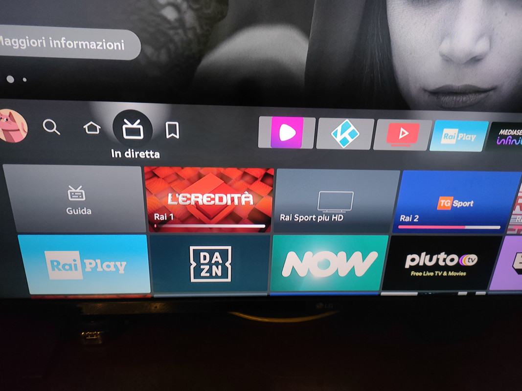

Buongiorno allora ho verificato e come ricordavo sia su "in diretta"
https://i.postimg.cc/L53ypP1Z/IMG20230114184601.jpg
che sul tasto guida del telecomando

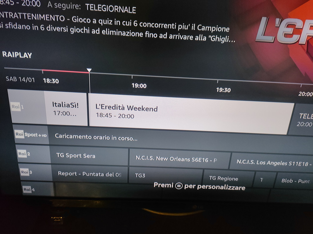

https://i.postimg.cc/XYGwKFYc/IMG20230114184548.jpg
Raiplay è presente, quindi non dovrebbe essere questo il motivo (se non ho capito male cosa era stato inteso).

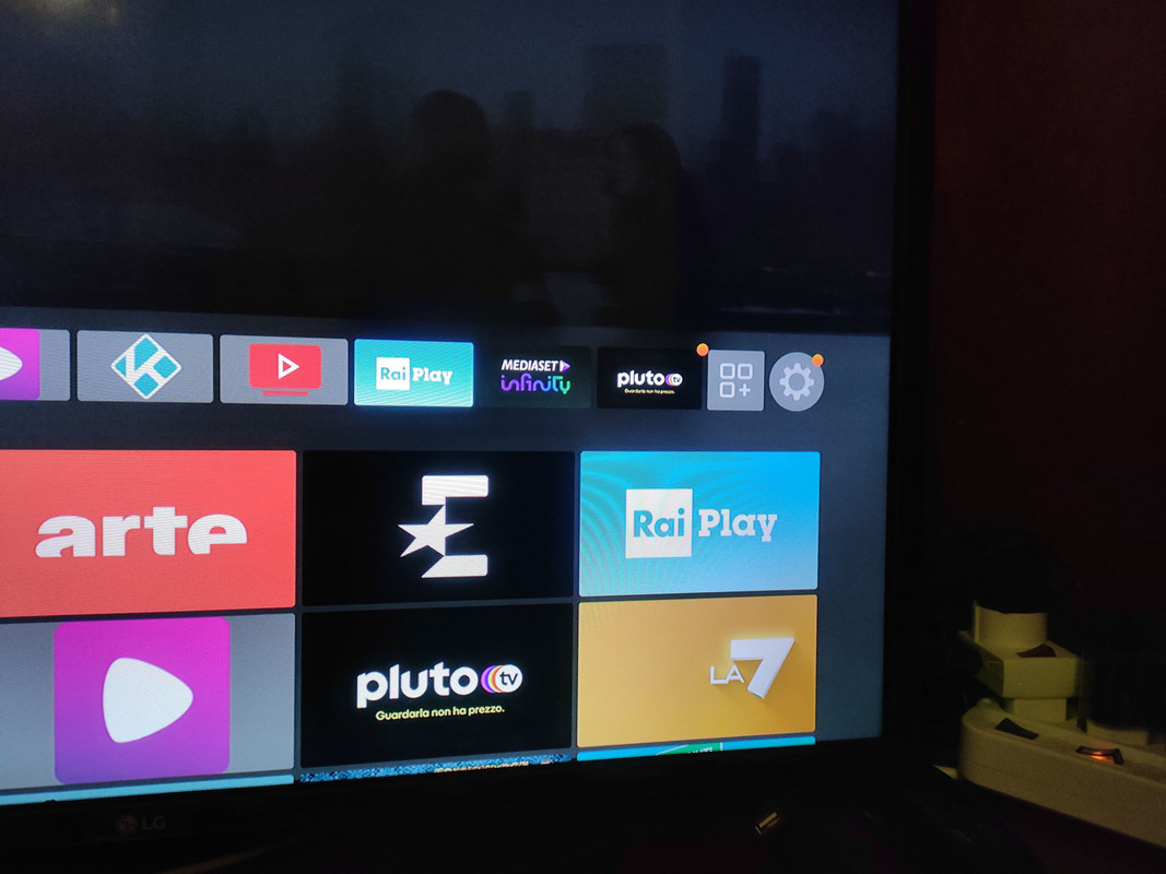

in pratica la home page della mia fire appare sempre così:

I pallini indicano le app nuove, riavviando dovrebbe andar via
Io penso che sia un bug che si presente solo su alcune APP; sono mesi che ho installato Pluto TV ma il pallino non va via, su infinity e raiply appaiono solo dopo l'installazione e poi spariscono correttamente.
Il secondo pallino è relativo alla notifica musica che, anche se ignori, ogni tot di minuti continua a riapparire.
Anche a me su Timvision riappariva pur avendo già selezionato quell app, dopo un riavvio è sparito, sono i soliti bug tipo la notifica musica
