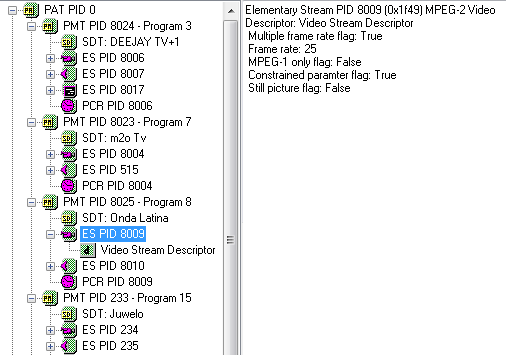

Tsreader me lo da proprio come assente il PID video , confermo invece la presenza dell'audio. Speriamo ne approfittino per risolvere qualche problema
Riconfermo la presenza del PID video, solo che non veicola alcun flusso video, per questo non lo vedi su TSReader. ;)
Ma prova a guardare i dati del canale, e vedrai che il PID video c'è.
Quello l'ho visto anch'io ma il pid video non é trasmesso . Quella é la tabella dove vengono riepilogati i PID da riprodurre per quel determinato canale , ma non ne indicano la presenza

Ora il video dovrebbe esserci su tutti i TV (anche gli UHD e le schede PC).
La risoluzione è stata portata a 480x576 ...
