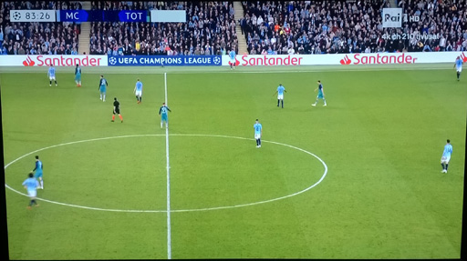

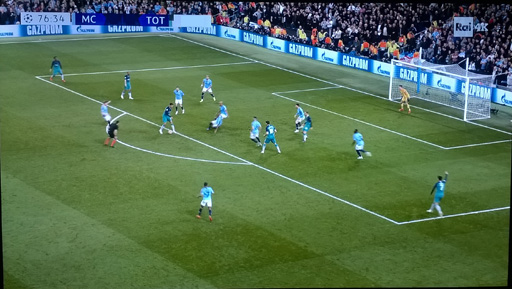

Alcune foto scattate al tv col cellulare, ma penso che possano rendere l'idea come luminosità e colore.
Prima immagine stasera su Rai 4K, seconda immagine su Rai 1 HD, terza immagine la partita scorsa su Rai 4K sempre in HDR.
Ho messo volutamente Rai 1 HD nel mezzo perchè secondo me è il giusto compromesso tra i due estremi, quello che mi piaceva di più.

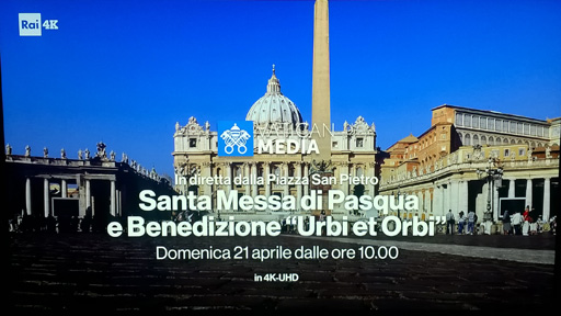

Sotto invece su Rai 4K dopo la partita, ora è in SDR ed è ancora codificato, se fanno come gli altri anni toglieranno la codifica per la S. Messa.
Non ho visto la partita ma io preferisco decisamente la prima immagine abissalmente migliore della tornata precedente.
