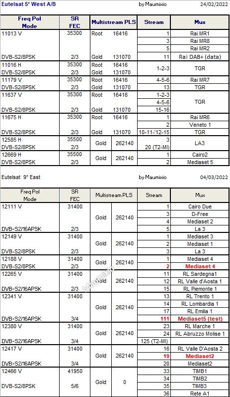

sure 4008 open t2mi
Da controllare satellite.xml
<transponder frequency="12379000" symbol_rate="31400000" polarization="1" fec_inner="3" system="1" modulation="4" pls_mode="1" pls_code="262140" is_id="125" t2mi_plp_id="0"/>
controlla che c'è già ;)

domanda: ma nella sintonizzazione manuale ti fa impostare anche il t2mi o solo mis?
li ho previsti, anche se non ho la parabola, anche per Express AM1/AM7 (40E) C ed alcuni su Eutelsat 36B, Express AMU1 (36E) Ku
No...non c'è nel menù

sure 4008 open t2mi
Con Octagon oltre a RETE 55 vedo bene ICARO nel mux Emilia Romagna, va bene anche il t2mi
