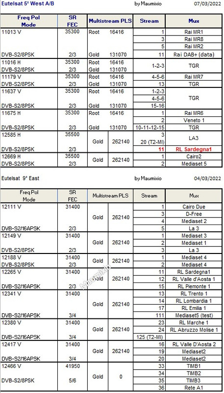

Grazie @ZWOBOT dei chiarimenti e integrazioni.
Se volessi e potessi farlo metterei tre parabole sui 90-100 cm, 13E, 9E e 5W. Hotbird sarebbe dedicata solo per Sky Q e Tivùsat con le cam nei tv. Sugli altri due satelliti metterei due LNB universali a 2 uscite, 2 switch Diseqc e andrei a servire due decoder Enigma 2 per i multistream.

L'ho già avuta la motorizzata e anzi adesso è li ferma, ma ad esempio dovrei cambiare l'LNB dCSS di Sky con uno che abbia anche delle uscite universali, ma poi magari l'LNB non lo trovo pienamente compatibile con lo Sky Q, l'altro problema è che il decoder se non riceve sempre da Hotbird alla fine si imballa, oltre ad alimentare inutilmente l'LNB e l'hard disk che gira inutilmente che non riesce a scaricare contenuti dal sat, le registrazioni fallite se si è su un altro satellite, o non è possibile guardare Sky su un tv e i canali in multistream sull'altro. Poi col mio motorizzato avevo anche un'anomalia oltre alla lentezza tipica del motorizzato e il dover ricevere un solo satellite alla volta, se non usavo i canali in polarizzazione orizzontale e possibilmente in banda alta, il motore andava a rilento fino a bloccarsi in particolare col freddo e umidità invernali.
