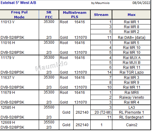

Esatto sul 5W Sardegna 1 funziona regolarmente.

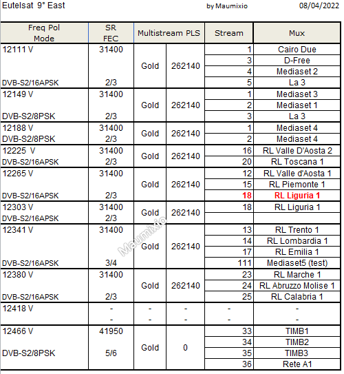

Sì dove c' era Sardegna1 cioè 12265 stream 12 - 15 - 18 ed ancora presente su 12303 str. 18
Mux Lombardia1 Radio Millenium (Birikina TV) ho segnale ma schermo nero

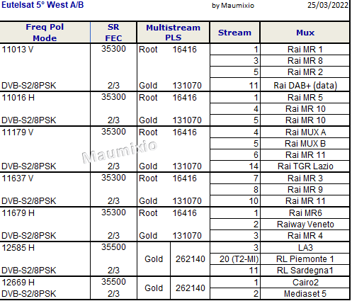

Io non ci sto capendo più nulla, nomi e frequenze che si accavallano, ecc. Parliamo dell'Abruzzo?
Sarebbe possibile ripostate le tabelle aggiornate? Ci sono stati diversi cambiamenti, mi sembra.

Per la Tabella ci pensa maumixio...[emoji6]

dovete segnalarmelo così aggiorno al momento non ho quel sat
ok eliminato 12669 Mediaset5 ed aggiornato specchietto riassuntivo, grazie
Grazie @maumixio per l'aggiornamento e la attenzione!
Edit vado subito per quanto riguarda il 5W!
Fatto. Acceso, come per l'M1 di Cairo (con i soliti canali fotocopia), ma nessun canale ricevuto.

Stavo risistemando i canali sul 5W. Ho riscontrato lo stesso problema sul terrestre (e quindi ritengo si possa trattare di un problema nazionale, neppure regionale), un doppione del RAI 3HD:
TP11016 H 35300 M1 VPID270 APID370 PCR270 Vformat H264 Aformat MPEG
Ha qualche errore di codifica o indicativo, per cui non può essere correttamente decodificato. Cerco il canale sul terrestre e proseguo......
Edit: su 602Mhz stesso problema. Su 626Mhz corretta decodifica. Cosa posso provare ancora?
