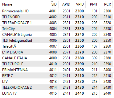

Mux RL Liguria1 (txp 12265 str. 18)
CANALE16 Liguria (SID 4005)
1_0_1_FA5_40E1_217C_5A0000_0_0_0
Mux RL Valle d'Aosta1 (txp 12265 str. 12)
CANALE16 V. Aosta (SID 1807)
1_0_1_70F_18E1_217C_5A0000_0_0_0
Dovrebbe mancare in RL Valle d'Aosta1, anche se non ha punteggio, PRIMANEWS VALLE D'AOSTA (SID 1809) e c'è banda più che sufficiente libera 2,88Mbps
Completato invece il mux RL Liguria 1
