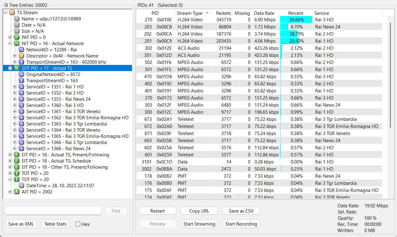

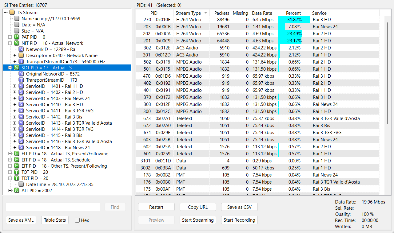

E stata riaccesa la frequenza 12626 H sul 5°W con un SR di 35300 con i mux Rai della frequenza 11013 V e quelli della frequenza 11637 V

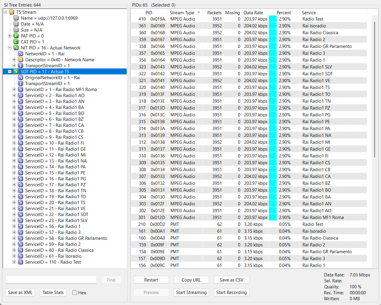

E stata spenta la frequenza 11678 H 35300 sul 5°W
La 11678 H apparteneva alla Rai che chi trasmetteva dei stream reggionali che sono stati spostati sulla nuova frequenza 12626 H
Confermo. Veicolava i seguenti stream:
Stream 2: Radio Rai FM
Stream 5: Rai MR 7
Per tanto questi due flussi sono operativi sui 12626 H
Stream 5: Rai MR 7
12626 H e non 11626 H Salvuccio9232
prego di non scrivere delle frequenze sbagliate
Grazie per la gentile compressione
