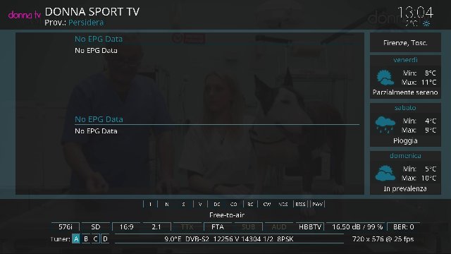

hanno cambiato:
Freq. 12256 DVB-S2/8PSK
pol. Vert
SR 14304 - FEC 1/2
Provider: Persidera
Io li prendo alla freq 12256 segnale molto potente 16.50 db
