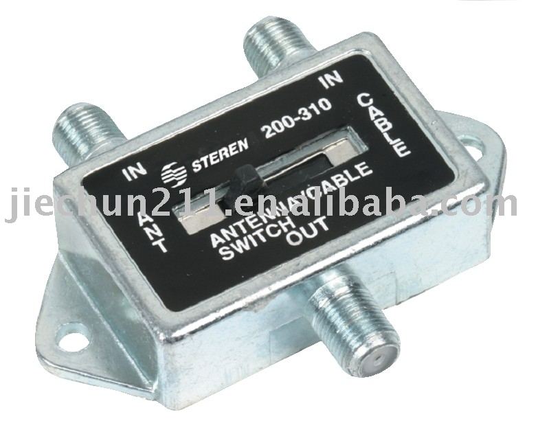

@ Jump : ma il commutatore/switch dove va messo? Poco prima del decoder nelle vicinanze della tv? Cioè sulla presa tv ci sarebbero due uscite?
Io ho più prese in casa, ma ovviamente mi basterebbe un punto/presa tv dove "captare" tutto il disponibile.
Si, se hai la possibilità di fare venire giù la seconda calata nel punto dove preferisci prendere tutto, il commutatore lo metti prima di entrare nella presa d'antenna del decoder o della TV.
Ti allego un esempio in foto, ma questo è manuale dell'antichità, così tanto per dare un'idea :):
http://i00.i.aliimg.com/photo/v33/249613226/antenna_switch_antenna_splitter.jpg
