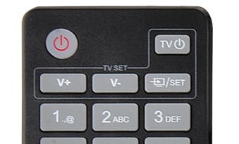

Visto che l'HDMI-CEC non è stato implementato in GTMedia hanno avuto il buon senso di permettere di programmare il telecomando per poter controllare anche la TV. Dietro al telecomando c'è una etichetta che spiega come fare. La sezione alta del telecomando segnalata "TV SET" permette di accendere la TV e controllare il volume. Il pulsante SET è per programmare il telecomando. Direi ottimo, stasera provo! Questo decoder rimane sempre il migliore!
