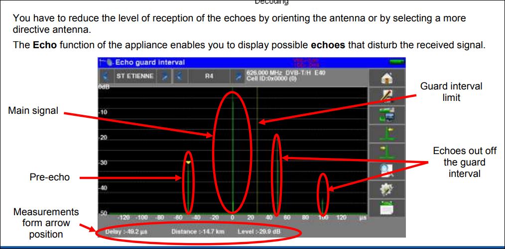

il misuratore di campo non ti fa vedere gli echi fuori dell'intervallo di guardia , ma solo quelli entro l'intervallo - puoi anche ricevere echi da 190 km di distanza totalmente distruttivi che non sono visibili a nessun misuratore di campo

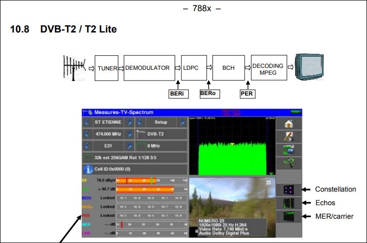

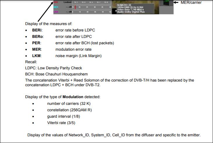

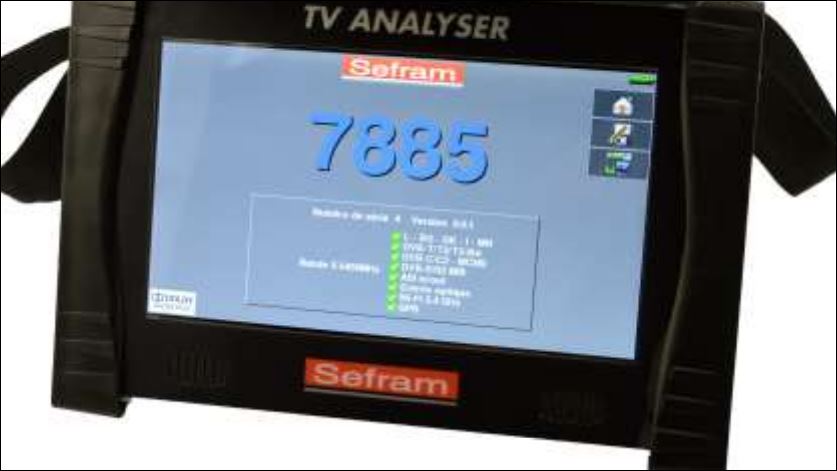

esistono anche Sefram Gsertel e Promax per esempio senza andare sul R&S.
Gsertel poi dispone di finestra più ampia per lettura anche di echi lontani. Mentre in altri strumenti gli echi fuori intervallo ti vengono rovesciati a (x - 300) quindi li puoi riconoscere lo stesso.

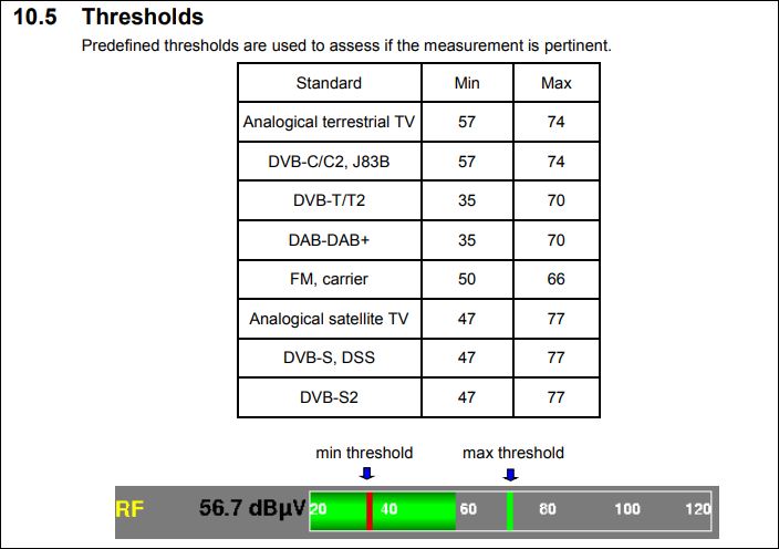

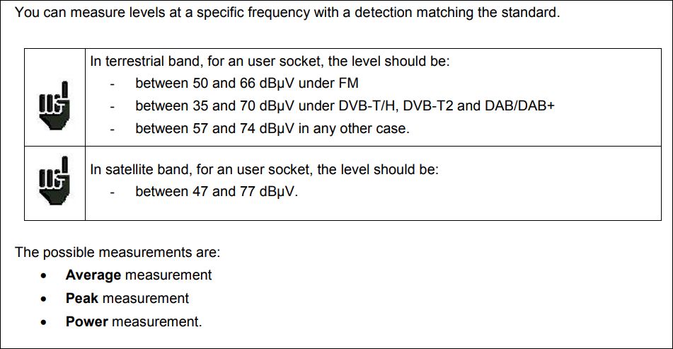

concordo pienamente con tutti - nella formazione fatta in RAI da DGTVI il consorzio RAI MEDIASET LA 7 e altri ... quando convivevamo nel nostro spettro tv da 21 a 69 con analogici e digitali insieme e adiacenti ,,nessuno ci parlo' della conseguenza della propagazione - un fenomeno meteorologico notissimo ai vecchi ingegneri rai e gli echi fuori l'intervallo di guardia che essa genera --la propagazione troposferica -che in ITALIA è sempre esistita da aprile a settembre - superati i 20 gradi centigradi .
UN abbassamento del segnale inteso in potenza ricevuta se per IXCS motivo da 70 dB microvolt(valore max ) si abbassa a valore minimo di 35 db microvolt ( come da tabella )) la soglia del decoder apre ancora perfettamente con nessun degrado del segnale visivo -
Invece sempre come da tabella un eco fuori o una serie di echi fuori l'intervallo di guardia ( striscia gialla della tabella echoes ) sono altamente distruttivi per tutto il multiplex e i suoi contenuti video - i correttori VITERBI e REED SOLOMON non riescono a interpolare l'IMMAGINE - DOPO il QEF quasi error free lo squadrettamento ha inizio e alla peggio NESSUN SEGNALE -- il TS trasport strem del multiplex è andato in gloria - AHIME come vedete nelle tabelle il famoso misuratore di campo SEFRAM vede /misura echi fuori l'intervallo di guardia per un massimo di 120 micro secondi ( 36 KM ) - distanza veramente irrisoria per la propagazione troposferica che puo trasportare per esempio un segnale dalla Liguria Via cielo mare terra - nel Lazio . ahime la nostra penisola italiana e circoscritta dal mare che con la sua evaporazione rende televisivamente televisivamente la visione difficile a tutti - In Gran Bretagna doce la BBC ha installato e sperimentato la tecnologia DTT non hanno nessun problema - ..LA RETE tv BBC è composta da piccoli ripetitori per piccole medie aree ben collaudati e sincronizzati che non generano echi riverberi e diffrazioni del segnale TV -
