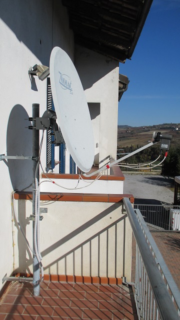

O se si hanno dubbi sulla resistenza della ringhiera, si può fare tipo la mia soluzione: https://i.postimg.cc/0yCt7mJs/keat7c.jpg
In realtà stava anche bene alla ringhiera ma l'ho spostata indietro causa lavori di ristrutturazione, così mi è anche più comodo togliere la neve (ne prende già meno rispetto a prima che era attaccata alla ringhiera) o regolare l'LNB. Vicino a un muro è anche leggermente più riparata dal vento (oscilla meno il disco e il braccio dell'LNB) e in certe condizioni anche da pioggia/grandine, per via del tetto sopra.
Per il forte vento forse ancora meglio se la mia soluzione fosse fatta al piano terra sempre col muro dietro, facendo attenzione a eventuali ostacoli sopra di essa come balcone, che non impediscano la ricezione.
