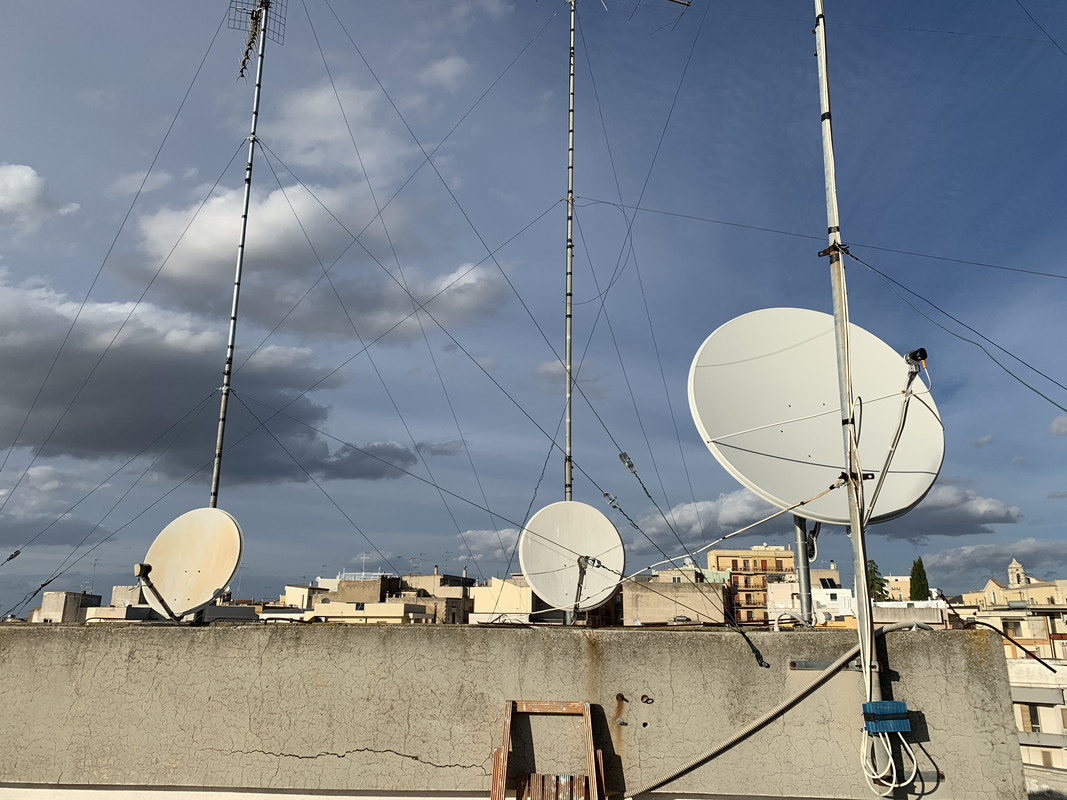

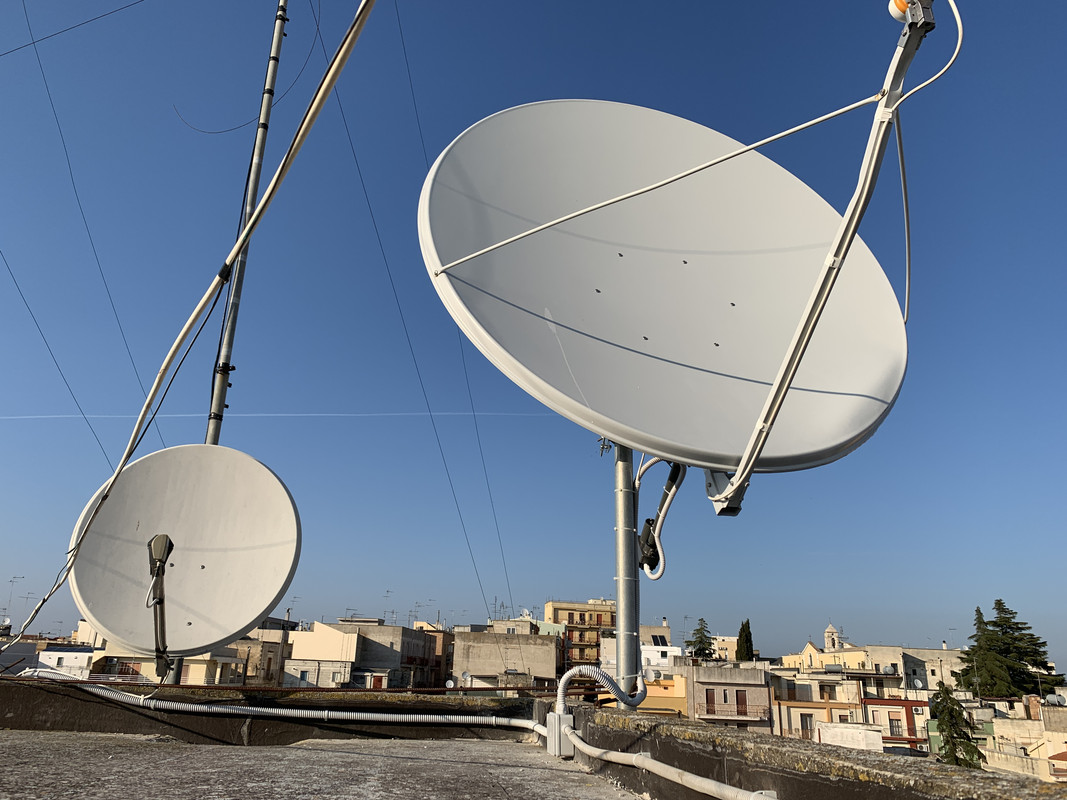

Ciao a tutti, volevo mostrarvi il mio attuale impianto satellitare composto da 3 parabole, una motorizzata e due fisse.
Partiamo dalla motorizzata, una Gibertini 150 con polar mount, attuatore da 24 e LNB Inverto Black Ultra
https://i.postimg.cc/YqwXScpJ/IMG-5925.jpg
https://i.postimg.cc/L6Hz7m46/IMG-6258.jpg
https://i.postimg.cc/hPy75x3p/IMG-8203.jpg
Poi oltre alla 150 ho due parabole da 80cm posizionate fisse sul 13°E e sul 1.9°E. Il tutto controllato tramite uno switch Disecq.
Questa è una vista con tutte e 3 le parabole
https://i.postimg.cc/cJjp9DQ0/IMG-8567.jpg
Per quanto riguarda la ricezione ho un tuner TBS5927 collegato su un Intel Nuc sempre acceso e in più due decoder Enigma2 con OpenPli, uno Zgemma H7s per i canali 4K e i multistream e un DM800se
