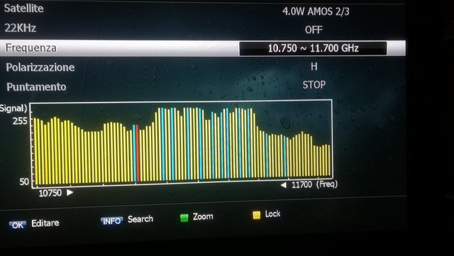

mi ostino a non accendere il misuratore di campo e mi accontento dello spettro che mi da il mio decoder
https://i.postimg.cc/vBsWr5BP/IMG-20210505-201125.jpg
sono le due rosse e blu...troppo poco,l aggancio e lontanissimo.
in piu il vicino 5 ovest disturba.

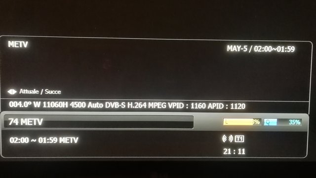

Ho agganciato la 11062 audio a tratti ma niente immagini
domani pero montero un feedhorn piu capace e vediamo se riesco ad avere anche il video .:thumbsup:

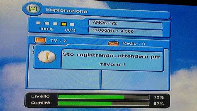

oggi sono riuscito a catturare un tp a 57 est, regolando al massimo la mia laminas 180
ho scoperto che abbiamo un amico in comune
No,ho usato un Inverto flangiato con feedhorn separato,era gia montato ed e andato bene subito.
