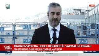

Spero di non aver fatto confusione, io parlavo del feed maltese. Il canale turco arriva, invece, bene.
